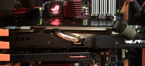

Извиняюсь за отсутствие... Спасибо всем, кто откликнулся! Парни, вот пара фоток железа:
Prescott, в том-то и дело, что много... Вот и пытаюсь снизить темпу. Что интересно: бублик за 12 мин прогона выдал те же 82 по чипу и 92 по ВРМ. То есть, как и в играх. За 3 минуты вышел на эту темпу и так ее и держал. Может, надо увеличить обороты вентилятора? При этих значениях он крутится на 67% всего (по-моему, 1750 об/мин или около того). Я же не зря за биос спрашивал.
Jumper007, боковая крышка системника не ставилась вовсе. То есть, всё то, что я описал - это вот в таком вот состоянии, как на фото. Так что дышать ей вполне есть чем. Как охладить еще? Разбирать только? Но это термопаста и чип... А ВРМ как охлаждать?

marran
напряжение какое на ядро ? Не должен асус так греться, емае
Jumper007
- Звідки: Чернигов
marran
Вот тут можно почитать про корпус
https://www.overclockers.ua/blogs/blog/cases/542.html" target="_blank
По температуре что могу посоветовать
1 - разобрать, заменить термопасту, аккуратно собрать, и после этого не грешить ни на пасту ни на прижим.
2 - снять нижнюю часть корзин для винтов, что бы вентиль хоть не много дул на карту.
3 - внизу на против карты положить 120-ку.
4 - в МСИ Афебернере настроить кривую оборотов более агрессивно и поставить это в автозагрузку. Сам так сделал, после покупки "супер тихой" карты, тиха то она тихая, была, но грелась так что за ребро жесткости держаться нельзя было, вот такая цена тишины
Например, если у тебя кривая оборотов начинается с 30%, то подыми ее до 40, и другие точки уровняй что бы кривая была плавной.

marran
- Звідки: Дикие территории
Jumper007, не совсем понятен смысл 2 и 3 пунктов: ведь корпус-то все время открыт. По поводу 4-го пункта: надо будет поразбираться, никогда еще дел с Афтербёрнером не имел, если честно (подскажешь, если что?

В общем, подсказали мне тут люди, что у меня всё нормально. На нескольких иностранных ресурсах пишут, что у всех всё то же самое, причем даже не открытых стендах. Например, смотрим и читаем тут.
С биосом вопрос, конечно, открытый, но есть мнение, что скорее всего он последний. Возможно, поэтому указанный мною выше экзешник и не запустился (впрочем, тут уже область догадок).

Sergey771
- Звідки: Днепр
marran
по месту, пробежался бы http://www.overclockers.ua/video/geforc ... sus-dc2oc/
1. две тепловые трубки - бесхозно гуляют
2. цитата : При 24–25 °C в помещении температура в этом бенчмарке не превысила 83 °C , * при оборотах 2150
P/S: как говорили можешь намазаться + повысить обороты : 1-5 градуса , можно скинуть
marran
Sergey771, спасибо за ссылку!
Интересно по первым двум трубкам: просчет инженеров? ...Прикол в том, что у меня 82-83 градуса при 1800 об (см. выше скрин ХВинфо). Ну да, с оборотами позже поэкспериментирую (благо Jumper007, спасибо ему, наглядное пособие мне предоставил), а вот мазаться, думаю, пока лишнее. Были случаи, когда люди разбирали, мазали и выигрывали при этом 1-2 градуса, не более. Это были случаи как раз с Асусами 660 и 760. Учитывая, что от массовых значений мои показатели не отличаются, лезть туда пока что как-то не хочется!)) Да и боязно, чего уж скрывать!
Написал в техподдержку Асус и жду от них ответа: посмотрим, что они скажут...
