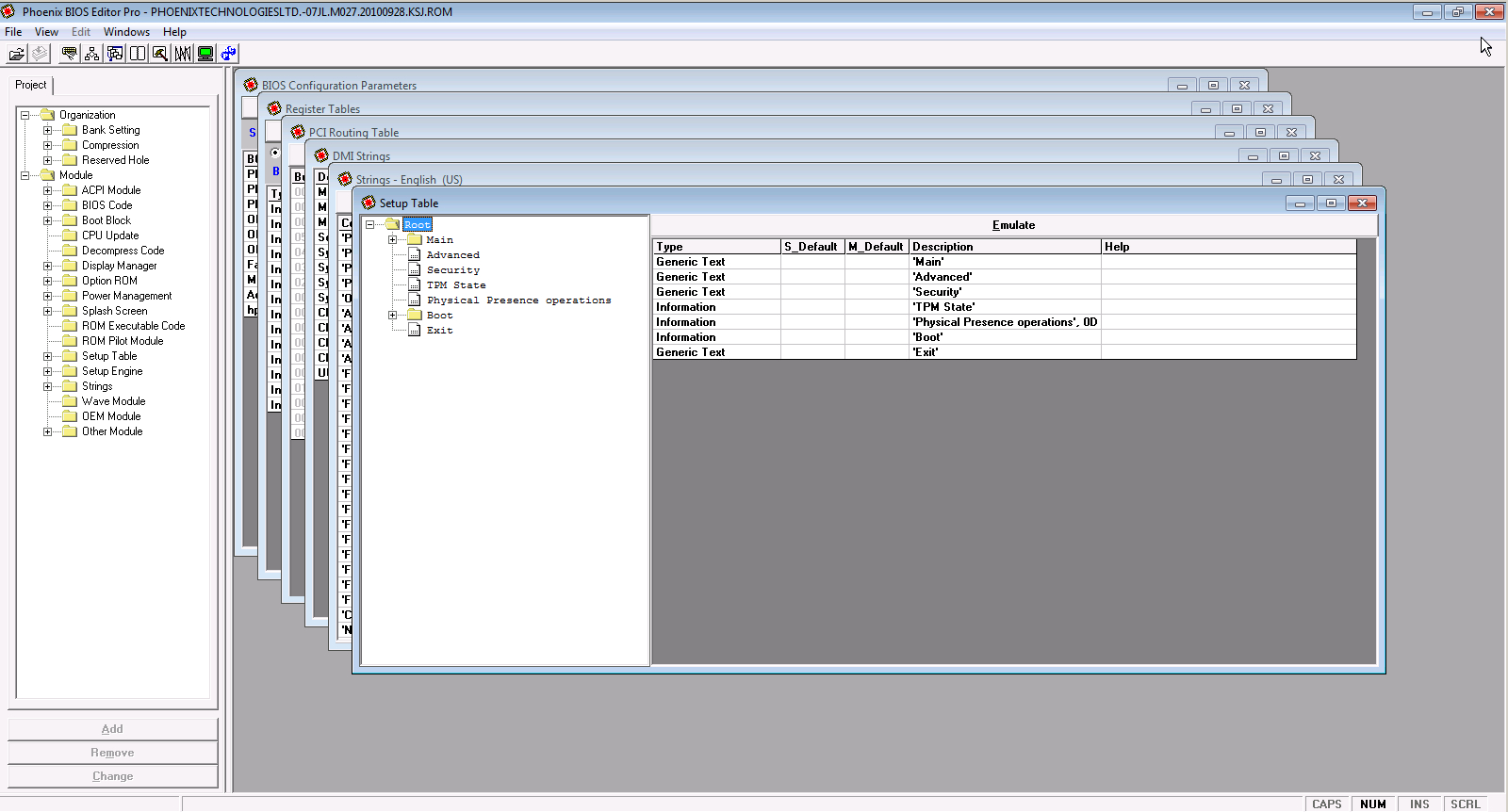

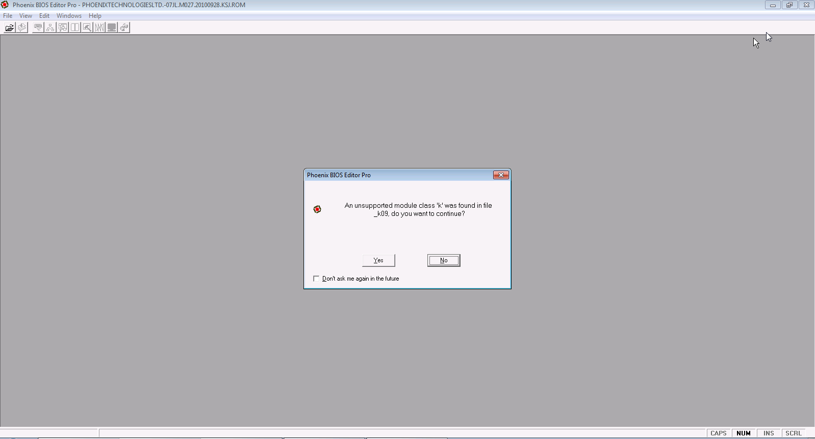

Начал вникать в эту тему, инфо вроде много но толкового мануала не нашёл (пока)
Да, на авард несколько утилит их фирменных для работы с биосом, но много подводных камней, и из чего вытянуть нужное + куда вставить - пока тёмный лес, буду читать![]()

а в бутблок тоже сами прописывать будете код?Scoffer:В найпростішому випадку потрібно додати підтримку цього процу в біосі, наприклад за допомогою MMTool вбити cpuid (cpucode), і якщо тобі пощастить і в біосі вже будуть в наявності всі необхідні модулі для цього проца, то заведеться. Інколи такі дива трапляються)
