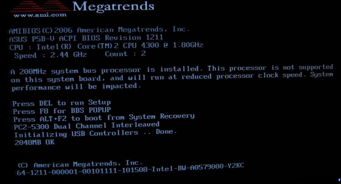

При користуванні компом виникають наступні проблеми
1. Подвійний старт при холодному запуску.
2. незрозумілий напис при старті (скрін додається).
3. не тримає більше 272 Мгц по шині при розгоні.
4. Обороти куллєра неможливо регулювати, постійно на 3000 об/хв.
В кого які думки з цього приводу?
P.S. Біос обновлений до останньої версії, блок живлення надійний.

Проц матерью не поддерживается не ужели так с английским туго?
svejachock
Звідки: Киев
1. Так и должно быть.
2. Обновляй биос. http://www.asus.com/product.aspx?P_ID=S4cnacl00ybG4bJ7" target="_blank
3. После обновления биоса пробуй, или же вольтаж повышай/играйся с множителем, делителями памяти.
4.SpeedFan юзай, либо ищи в биосе. Если конечно сам куллер поддерживаеи.
P.S. BIOS таки проверь. Поддержка процессора заявлена.

ja-vova
Звідки: Львів
проц повністю підтримується материнкою, і не тільки цей проц.----- http://www.asus.com/product.aspx?P_ID=S4cnacl00ybG4bJ7" target="_blank
ну ніфіга собі....
2. Обновляй биос.
на скріні помітно версія біос 1211 --- це найновіша версія БІОС.
----без результату, напруга, память, як тільки задати частоту 280 і більше---синій екран.
SpeedFan не працює на цій материнці, Q-Fan в БІОС Еnabled
Speed fun control - enable
активовано в БІОС, але немає жодного результату....

Дело в биосе,однозначно,если он стоит новый,совсем не значит что всё в порядке с поддержкой процессоров,у меня бывало ставил новый,и система на нём вела себя хуже,чем на самом старом. Я бы посоветовал откатитьпоменять версию биоса на более раннюю,проблема должна исчезнуть ;).

я перепробував з 1106 по 1211 жодного результату....
може просто материнка "проклята" :rotate:

Та нет,возможно даже что какой-то с контактов ножек процессора отходит. Если есть возможность,поставь на ету материнку другой проц,если проблем не будет,значит дело в проце,а будут,то в материнке. Также посоветовал бы просто снять и заново поставить процессор. 20% что поможет в случае плохого контакта проца с мамой..

я теж найбільше схиляюсь до цього, крім того цей комп збирав не я, і тому можливий перекос проца.
але з іншої сторони, якщо проц розпізнається як 4300, то чого він не підтримується?

Ну информация ай-ди проца биосом распознаётся, а благодаря тому,что он плохо контачит с материнкой и может вылазить етот сбой. Других причин посути и не может быть. Разве что трабла с самим процом (на крайняк).

м-да, тоді буду проц перевстановлювати.....
дякую за дієву пораду.

Там поддержка старого степинга L2 про М0 там не слова, хотя E4400 уже и М0 и L2. Ругается на совместимость только при разгоне или всегда?

По-моему ты разогнал сильно , там было сказано по английски , типо если понизишь частоту то всё будет ок...

завжди.
xMas
від частоти, номінал чи розгін, не залежить.
