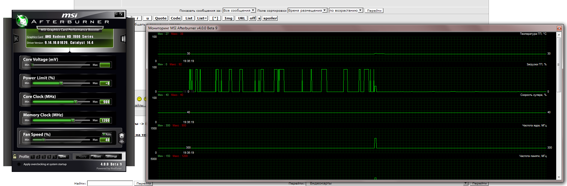

clicknclack
Проверил на своей 7970 - то же самое. Но переживать за это не стоит. Как видите, при этих мгновенных нагрузках, напряжение, а соответственно и частота, не поднимаются. Вероятно видео аэро иногда подгружает.
