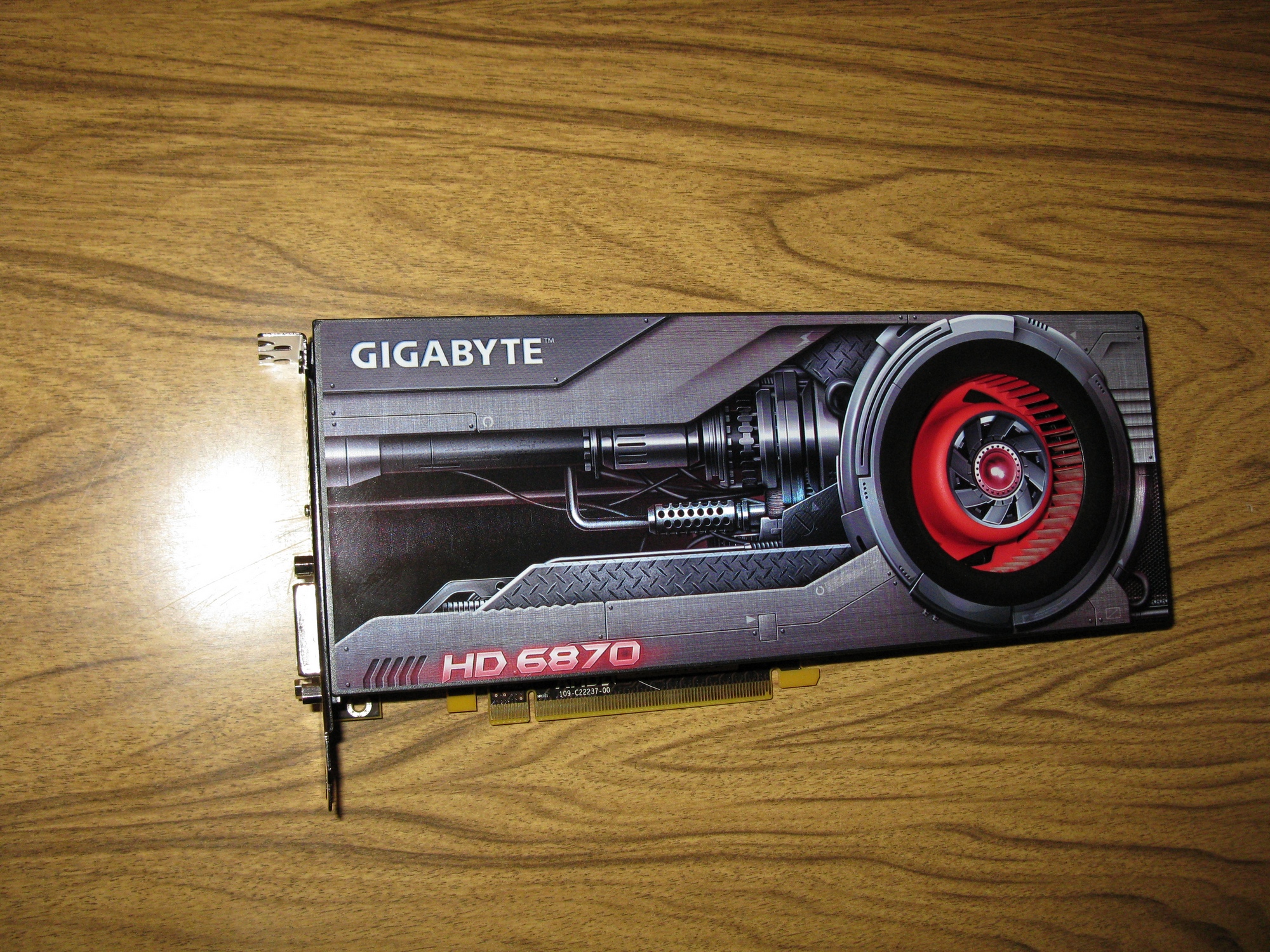

Референс чем ещё, в принципе, хорош, тем, что все элементы видеокарты охлаждаются - воздух засасывается через турбину и выходит наружу вне системника (проходя через все элементы видеокарты как в аэродинамической трубе). Когда видеокарты только начинают выходить на рынок все референсы одинаковые (только наклейки меняют и все). Всё что я писал, касается рефернса такого типа (это моя видеокарта):

LTC, а чем именно таким страшен референс? Что с ним не так? Почему производители видеокарт в начале запускают именно карты референсного типа (так было с моей 6870, когда я загорелся покупкой, их ещё не презентовали, а когда они появились в продаже, то были все референсного типа и достаточно продолжительное время (Asus, MSI, Gigabyte, XFX, Powercolor и т.д.). Да, они шумноваты под нагрузкой и чуток горячее, но охлаждение там, как мне кажется, правильно построено - в системнике у меня стало намного прохладнее и тише (не всё время ж играю, а в последнее время вообще практически не играю). А вот до этого была карта Radeon 4870 Dark Knight - так вот это точно была печка (воздух такой раскаленный был и всё внутрь системника плюс ещё шумная зараза). Так после неё референс у меня более 3 лет (чуток разогнан (6870 плохо гонится)) и в принципе доволен - пыли практически мало задувает в себя, тихая (ничего не скрипит, не тарахтит и т.п.). Хотя, при большом наличие видеокарт с альтернативным охлаждением от разных фирм, целесообразно присмотреться именно к ним. Просто в референсе нет ничего страшного, как его обрисовывают.
