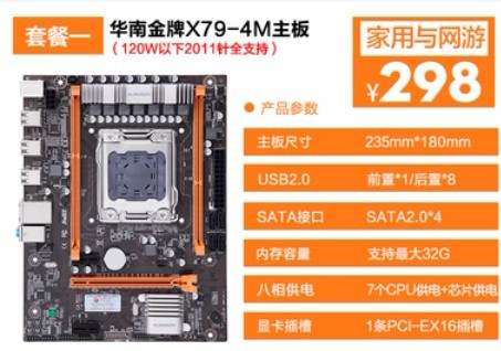

Хуананы разные бывают вот более простой на 4 слота под память за 120 баксов было бы нормально. https://img.alicdn.com/imgextra/i2/1769 ... 889269.jpgАга, я понял, не совсем по пути. Еще вопрос интересует, на твой взгляд лучше на хуанане собирать или на бу брендовой материнке?
Пару самый простых 2600 камней типа E5-2650V1 40 баксов и мамка 120. И того за 200 баксов связка 16 котлов и 32 потока. Память можно 16 гиговыми модулями докинуть до 64 гигов
