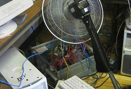

Вот так (коробок работает закрытым)

MaxA:Их всех с любовью "продувать" надо в Москву в институт ЦАГИ послать аэродинамическую трубу обслуживать.
Тут поймут :)
Схема работы всасывающей аэродинамической трубы.
Та это больше похоже на это :lol:
MaxA
Аватара пользователя
Откуда: Kharkov, UA
Сообщение
ati76:Та это больше похоже на это
Такое наверное конструировали те, которые там, только в детском саду :laugh:
