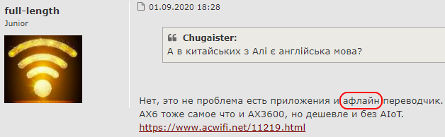

просто для памяти оставлю это здесь
афлайн
афлайн
Ekz0rcyst
Аватара пользователя
Откуда: local
Сообщение
Noveon
Возможно человек с телефона писал - часто не совсем то что нужно можно вписать, особенно если быстро текст вводить. ;)
