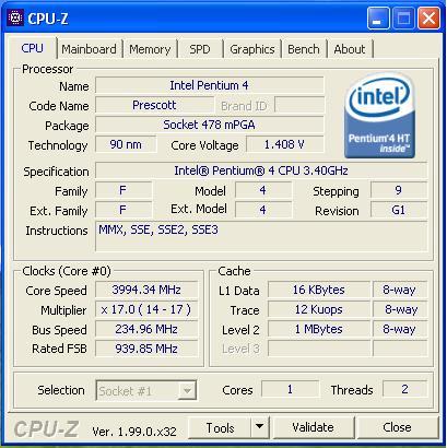

А можна для тих, хто у танку, чим такий цінний данний екземпляр? Типу топовий G1 під 478?
Ну у мене був колись аналогічний 3ГГц, купував наїбеї за кілька долярів з метою, тільки не смійтесь, встановлення у ноут. Ноут запрацював, але вентилятор видавав такі трелі, що прийшлося від того відмовитись. Ну й сам проц я десь пролюбив, так що, я лоханувся, виходить?
