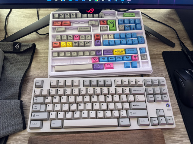

leif: ↑ 06.02.2025 17:04 а це бланки, чи просто на фотці символів не видно?
pbt бланки, так
leif: ↑ 06.02.2025 17:04 не зовсім зрозумів про "вірив". ви маєте на увазі, що мали сумніви з приводу того, чи зміниться звук від заміни кейкапів? :)
я мав сумніви, що помічу зміни у звуку. бо не фанат звучання клавіатур.
leif: ↑ 06.02.2025 17:04 ніколи не пробував такий, як і взагалі капи юніформ дизайну, треба буде колись дістатись і до них.
зручно вийшло, бо на китайці цьому дещо зміщений зліва блок та звичайний оем пагорбом трохи ставав. а ці - нема різниці, тільки за шириною підбирав, всі капі однакови повністю.

artko, це був сет чи бланки 1u з випуклими відмітками окремо купував?

7mindfields: ↑ 07.02.2025 00:40 artko, це був сет чи бланки 1u з випуклими відмітками окремо купував?
купував повний сет 110

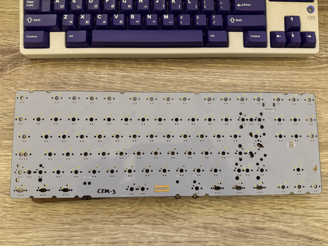

отримав hiney сем3 1.6мм пцб, тепер вся серія h87nu в зборі:
- одна фр4 1.6 мм хотсвап (не мілл-макс, стандартні сокети)
- 3шт. фр4 1.6 мм солдер, (одна з яких правда працює лише з бріджем, але ж працює)
- одна 1.2мм сем3 мілл-макснута і одна така ж солдер. (так, має менш глибокий звук ніж на 1.6, але звук вище, хай-пітчовіше, і флексить же ж повеселіше)
- і тепер одна 1.6мм сем3 мілл-макснута
докупити 1.6мм сем-3 під пайку і взагалі на всі випадки життя, але і так непогано :laugh:
а ще ж є пцб від baion'а для біасу, 4 шт, які є просто опен-сорс версіями h87nu. так то вони повністю сумісні з геонами: і по розмірах і дотер міняти не треба, єдине, що скоба пробіла розташована вгору, а не вниз, як у хайні, що буває заважає, але рідко.
ітого 11 пцб на 3 клавіатури :gigi:

leif: ↑ 07.02.2025 18:43отримав hiney сем3 1.6мм пцб
цікава пцбшка. незважаючи на більшу товщину (у порівнянні з сем-3 1.2мм), так само має флекс більше ніж фр4, приємний такий флекс, особливо на топ маунті. але і радикального поглиблення звуку збільшена товщина не забезпечує, трохи є, звичайно, але не земля і небо. сем3 все-таки сам по собі, незалежно від товщини, звучить більш тонко у порівнянні з фр4, але при цьому звук з ним зібраний, більш різкий, snappy, високий.
зібрав глейр з сем-3 1.6мм пцб, полікарбонатним фул плейтом та блеками (змастив-зафілмив-спрінгсвапнув ще один сет блеків так само, як ті, що у мене стоять в матріксі). альфи самобутньо і класно звучать, на мій смак, пробіл цілком собі нічогенький, але поза сумнівом програє фр4 + халф алю. трохи засмутив бекспейс, занадто порожньо звучить( шифти ще більше-менш, жити можна, а от бекспейс не дуже. спробую, мабуть, проклеїти фоам на зворотню сторону пцб по контуру умовно халф-плейту, тобто лише на моди, без альф і ф-ряду, мало б бути ок.

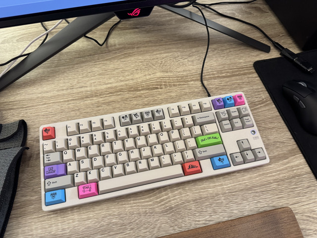

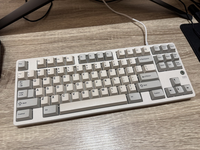

мій 19й GMK сет, Rubrehose:
без новелтіс:
не так весело, але беж майже ідеально поєднується з кольором матріксу.
вибір новелтіс в комплекті ще той. сет продається all in one, і капів в сеті настільки багато, що воно навіть не влазять в стандартну двоповерхову гмк коробку, і до неї йде ще 2 додаткових трея:
з новелтіс поки зробив отак, а там подивимось:
