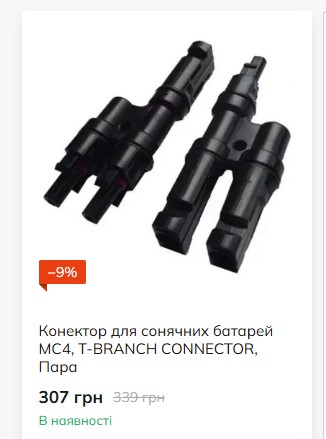

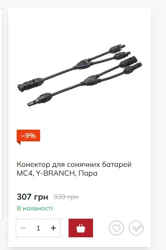

по наклейках на інвертор схема 5 в стрінгу і два стрінга паралельно і так на кожен МППТ вхід , тобто 5+5 в паралель і 5+ 5 в паралель виглядає нормально
у вас на інверторі пише 32А ампера тоді 15+15А вписується. У мене чомусь була специфікація де було вказано 26А
якщо у вас там 32А тоді схема 5+5 і 5+5 робоча
вам треба буде ось такі штуки
або такі різниця лише у формфакрторі зручності
відповідно вам треба 2 таких комплекта .
Якщо вірити вашій наліпці то все буде працювати .
два плюси і окремо два мінуси треба буде звезти в паралель такими конекторами але карще доручіть комусь щоб не закоротити
