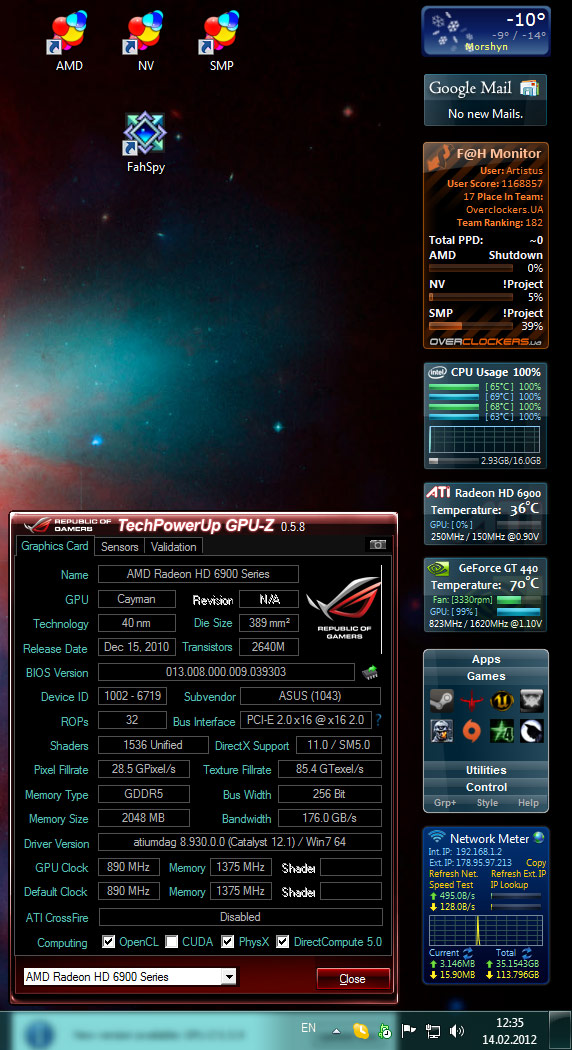

ronemun
Власне, що я тільки не прописував і не міняв + ключі, все одно рахує на НВ. 16 ядро скачало, але на АМД рахувати тупо не хоче.
Спробую ще раз 7 клієнт тільки під відео АМД настроєний.

- Власне, що я тільки не прописував і не міняв + ключі, все одно рахує на НВ. 16 ядро скачало, але на АМД рахувати тупо не хоче.
там напевно навпаки, Радеон нагружений, а нвідія ні - перевір gpu-z. тому-що 16 ядро йде тільки на радеон. Друга карта, що не запускається, це нвідіа, тому що нвідія заблокувала cuda при наявності ненвідіа відеокарт, навіть якщо вони не основні (щоб розблокувати потрібен патч). 7-й клієнт може невірно виводити інформацію про пристрій, якщо їх декілька
Я підправив своє повідомлення вище, може пригодиться.

ronemun
В тому то й справа, що патч стоїть. Фізикс теж працює на НВ.
Скачано також ядро 15 для НВ. Саме воно і грузить НВ (вона прогрівається аж до 72 градусів і кулер її розкручується до over3000 об/хв, і шумить. А радеон простоює (кулер на реобасі).

Згадав, може в тебе до радеона не підключений монітор. В останніх драйверах амд втулила функцію повного відключення відеокарти, якщо монітор загас або не підключений (економія енергії).
Вихід
1) знайти як це виключається - певно в настройках драйверів тре перевести на максим. продуктивність
2) приєднати монітор до радеона на постійно
3) підключити до радеона той самий монітор якщо є другий вихід, і клонувати/розширити робочий стіл. Але як воно працювати буде?.
Але спочатку краще перевірити чи йдуть задачі при відключеній нвідії (в принципі хватає монітор підключити до радіка і в управлінні моніторами перевести робочий стіл тільки на даний монітор)

ronemun
Монітор якраз не підключений до нвідії. Головна відяха - АМД - на ній монітор по HDMI. :dontknow:

я напевно щось не так зрозумів, але здається, згідно
http://foldingforum.org/viewtopic.php?p ... e6#p176739" target="_blank
тобі тре писати не
r800
а
Northern Islands
:laugh:
щодо 7 клієнта, нової бети. Все таки раджу обновитись, гірше не буде, може вона краще нове обладнання розпізнає :shuffle: В ній певно не тре вже вписувати forcegpu, клієнт має сам розпізнати. Якщо ж все таки будеш вписувати, то тере перед forcegpu в 7-му клієнті не тре.

ronemun
Я почитав далі по форуму - таких ключів не існує.
З тяжкою бідою запустив розрахунок на 11 ядрі на карті AMD.
-forcegpu ati_r800 треба прописувати для 5ххх і 6ххх відеокарт AMD для клієнта 6 серії, якщо програма не розпізнає карту.
