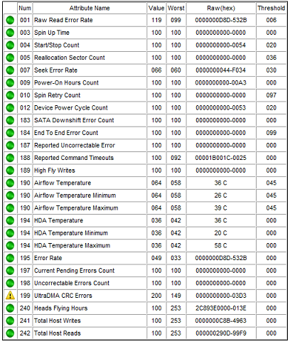

Adamantium
Ghost
- Звідки: Днепр
число небезопасных выключений - 40
valerianv
- Звідки: Запорожье
У мну на ВД 88 на хитачи 2014Adamantium:число небезопасных выключений - 40
Не думаю, что причина в небезопасных выключениях, ИМХО.
