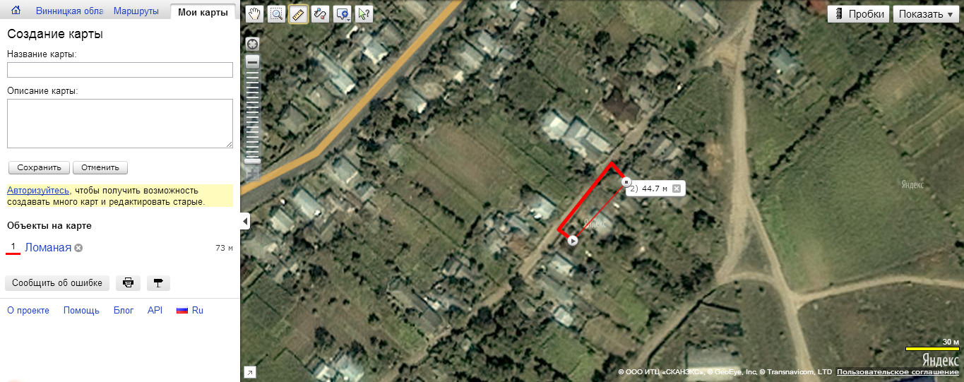

Crong
Может для точности рулеткой померяете? А то яндекс карты говорят что там 73м., а если напрямую через чужой участок кидать то 45м.Alex Net:та я шагами мерил - там не больше 80-90 метров длины кабеля надо будет
Востаннє редагувалось 14.07.2013 14:45 користувачем Crong, всього редагувалось 1 раз.
Alex Net
я брал в учет всю длину кабеля, начиная от модема у соседей в доме и заканчивая роутером в доме клиентаCrong:Может для точности рулеткой померяете? А то яндекс карты говорят что там 73м., а если напрямую через чужой участок кидать то 45м.Alex Net:та я шагами мерил - там не больше 80-90 метров длины кабеля надо будет
Crong
Alex Net
Так и я отметил на карте начальную и конечную точку в центре дома.
Alex Net
ладно, пусть будет даже 75 метров длины кабеля и 45 метров на прямую...Crong:Alex Net
что это может дать? больше смысла монтировать два роутера?
Crong
Alex Net
Вам же написали что и куда подключать, у себя оставляете TL-WR741ND, а в соседа к модему подключаете свитч, от свитча один кабель соседу к пк, а второй себе тянете.
Добавлено через 4 минуты 10 секунд:
Или в соседа ставите TL-WR741ND в роли свитча, и от него тянете себе кабель прямо в сетевую карту компьютера.

Alex Net
Большое спасибо всем за внимание и помощь! Все было сделано кабелем. Длина использованного кабеля составила 97 метров. Прошло уже 2 месяца, проблем с линией не наблюдается.
