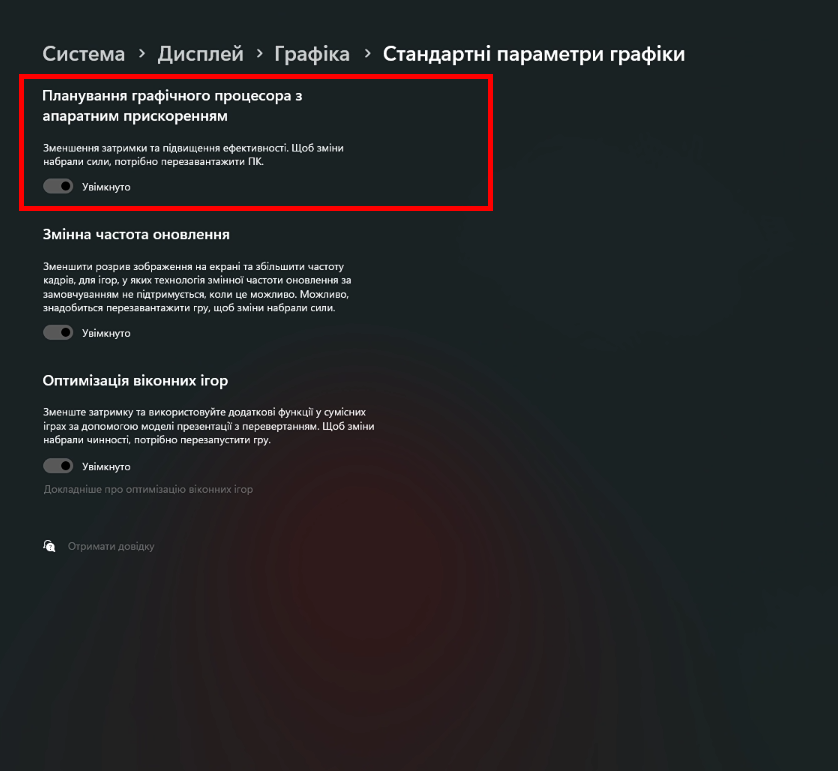

Апдейт. Cьогодні при пробудженні в черговий раз відвалився драйвер, він відновився, але за деякілька секунд (по логах) повторно відвалився, як результат BSOD. Посатвив пам'ять в другий профіль EXPO II, воно поміняло цілу кучу параметрів з авто на якісь свої задані значення. Тепер вже виключив в біосі iGPU.
Отправлено спустя 30 минут 57 секунд:
werneo: ↑ 27.02.2024 13:02 Апдейт. Cьогодні при пробудженні в черговий раз відвалився драйвер, він відновився, але за деякілька секунд (по логах) повторно відвалився, як результат BSOD. Посатвив пам'ять в другий профіль EXPO II, воно поміняло цілу кучу параметрів з авто на якісь свої задані значення. Тепер вже виключив в біосі iGPU.

Враховуючи що тут вже писали, я б спробував:
1) відключити "Планирование графического процессора с аппаратным ускорением".
- спойлер
- спойлер
werneo
***ВІДРЕДАГОВАНО***PowerFulls: ↑ 28.02.2024 14:53 Враховуючи що тут вже писали, я б спробував:
1) відключити "Планирование графического процессора с аппаратным ускорением".2) Зробити тести kambustor з параметрами як на скрінах, чи будуть артефакти. Ігри та описані стрестести не дуже тестять відеопам'ять.
- спойлер
3) Як вже писали, може бути діло в бп

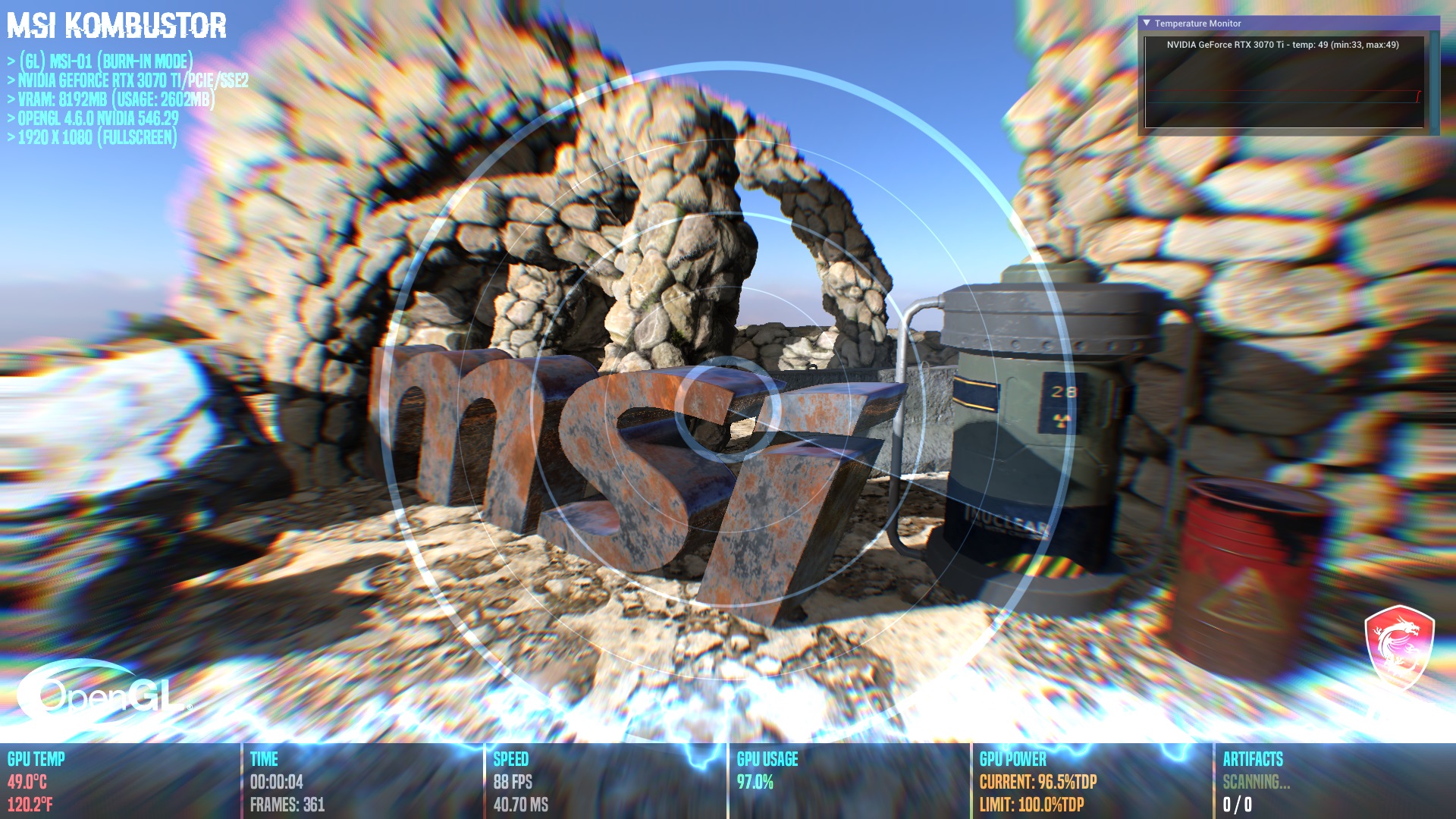

- спойлер
Вийшли криві скріншоти, я навіть не знаю як воно на годині тесту могло зробити скріншот на 40 секунді, якщо я їх сам вручну робив через alt+prntscrn.
Загалом, макс температура була 58, середня ще менша, артефактів не було. Обидва тести сумарно ранились майже 2 години.
Ось результат по пункту 2:
Пункт 3 в планах, після того як вже не залишиться варіантів (разом з оперативною пам'яттю).
Пункт 1 добавлю до того, що ще можна зробити (поки на етапі тестування з EXPO II, вимкненим iGPU в BIOS, і вимкненим апаратним прискоренням для chrome (в багатьох випадках в різних обговореннях це помагало):

Якщо після години так і було по артефактам 0/0, то з відяхою все норм.

werneo
Було 0/0 в обох. І температури низькі. Чому не варто вимикати апаратне прискорення, я вже другий день як його вимкнув, вроді норм. Поставити PCIe 3.0 рекомендували тут в темі раніше, це вже крайні міри (тому і залишив на кінець).PowerFulls: ↑ 28.02.2024 18:19 Якщо після години так і було по артефактам 0/0, то з відяхою все норм.

PowerFulls
Темпи низькі, бо там все навантаження на відеопам'ять та контроллер.
