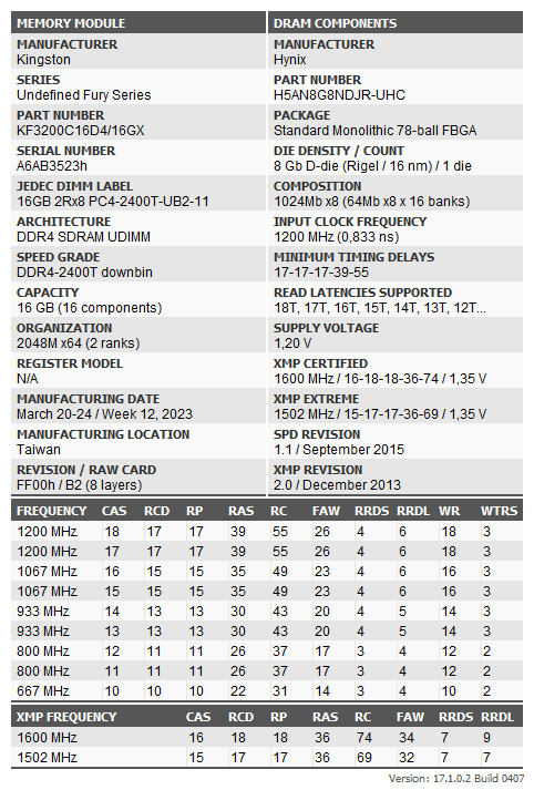

Kingston Fury DDR4-3200 16384MB PC4-25600 (Kit of 2x8192) Beast Black (KF432C16BBK2/16)
на чипах самсунг D-Die.
есть смысл пробовать разогнать до 3600 -3800 на райзен 5600G ?
WalkMan
Аватара пользователя
Сообщение
Hiden
навіть варто пробувати більші частоти, D-die може брати 4000+ а контроллер CPU цьому спонукає :up:
