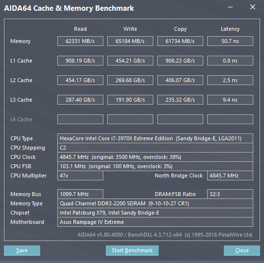

Поліз колупохатись в профільній системі і бачу щось незрозуміле
Виставляю частоту рами 1866/2000/~ і щвидкості (по тесті аіди) менше, ніж на стокових 1333
Таке враження, що частота рази в два менше виставленої :mad:
Що за маячня?

Так может и скрины покажите?
Graveworm
Звідки: in the woods somewhere
Melofon
У вівторок ввечері, як біля кудахтера буду
По пам'яті на 1333 біля 33гб/с, на 1866 15, на 2000+ 22

Melofon: 28.05.2023 16:15Так может и скрины покажите?
воть
Melofon
Звідки: Николаев
Graveworm
Странно, а другие средние между этими частоты пробовали?
Graveworm
Melofon
1600 хіба шо
не пробував
спробую пізніше, як настрій буде, вінду перебити, можливо вона глючить
ось ця ж рама раніше:
