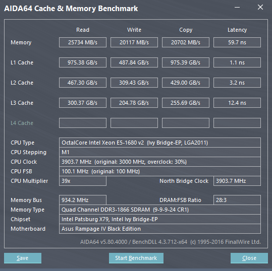

Graveworm
- Звідки: in the woods somewhere
Продублююсь ще тут з теми по ксеонам:
Поліз колупохатись в профільній системі і бачу щось незрозуміле
Виставляю частоту рами 1866/2000/~ і щвидкості (по тесті аіди) менше, ніж на стокових 1333
Таке враження, що частота рази в два менше виставленої
Що за маячня?
Що за маячня?

Graveworm
Melofon
У вівторок ввечері, як біля кудахтера буду
По пам'яті на 1333 біля 33гб/с, на 1866 15, на 2000+ 22

Graveworm
вотьMelofon: ↑ 28.05.2023 16:15Так может и скрины покажите?
- спойлер
Melofon
- Звідки: Николаев
Graveworm
Странно, а другие средние между этими частоты пробовали?
Graveworm
Melofon
1600 хіба шо
не пробував
спробую пізніше, як настрій буде, вінду перебити, можливо вона глючить
ось ця ж рама раніше:
1600 хіба шо
не пробував
