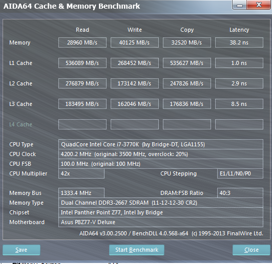

Italianec1983:самсунг хорошая память и очень хорошо гонится были екземпляры которые работали выше 2000 и ето при том что они были 1333
Мои плашки DH0-CH9, как раз те, которые 1333 осиливают частоту 2667 ;) . Один раз даже удалось завести на 2800 :eek:
2400 берут, вообще играючи.
Denix56
Если не ошибаюсь, на вашей плате разгон памяти не поддерживается. Берите тот самсунг, хотя-бы сможете занизить тайминги.
Как показали последние тесты, в нккоторых новых играх прирост от быстрой памяти очень велик.
Я, честно говоря, малость прифигел от результатов :shock: , до этого считалось, что выше 2133 профит отсутствует, а оказалось вон как.
Потестировал в Thief свой ивик с разными частотами памяти - результаты сопоставими с таковыми на хасфейле. Профильный 3770К@3500 без турбо с памятью на 2400 показал лучший результат (по мин/макс/среднему fps) чем разогнанный до 4600(!), но с памятью 1600 :shock: . Дабы исключить влияние видяхи тестировал в 1280x720 noAA.

Italianec1983:Ну вы вообще рекордсмен :up: а вольтаж какой ?
Вольтаж ставил 1,75В для 2667, для 2800 поднял до 1,8 и тайминги расслабил еще. На самом деле это не рекорд. У Major-а такие плашки стабильно работали на 2800, у меня только грузонулась винда и все повисло :gigi:
