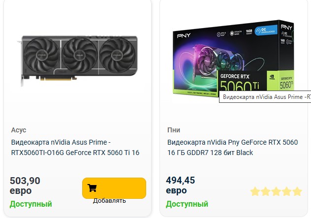

Maksym S: 21.07.2025 19:42 Спасибо за развернутый ответ. Очень во многом с Вами согласен.
Но есть одно но, я не собираю постоянно компьютеры и не в курсе нюансов. Последнюю полную сборку делал лет 15назад. Поэтому больше доверия к тем производителям которые на слуху и давно на рынке.
Возьмем пример блоков питания
1) Блок питания Asus Prime AP-850G 850 Вт 80+ Gold White [90YE00U0-B0NA00] - 131евро
2) Блок питания Gigabyte GP-UD850GM PG5W 80+ Gold White мощностью 850 Вт [GP-UD850GM PG5W] ~120евро
3)Блок питания Lian Li SP850 SFX 80 Plus Gold 850 Вт, белый - 160евро
Если первые два я знаю то третий для меня НОУ НЕЙМ а возможно он он лучше этих двух вместе взятых. И он стоит того что бы переплатить за него 40евро.
И так много в чем, многие говорят бери видео XFX но я не знаю что это за производитель и насколько качественные продукты он делает.
Сегодня обсуждал с сыном сборку. У него желание 5070Ti, но и на 4070Super согласен. На Амазоне PNY, Gigabyte, Zotac можно взять за 660-680евро.
Минимальная цена 5070Ti что я нашел 800евро, 850 уже есть выбор.
Или уже идти по принципу "Сгорел сарай, гори и хата" и брать 5070TI?

Maksym S: 21.07.2025 19:42У него желание 5070Ti
А чего не сразу 5090? :gigi:
Вы к слову сами собирать будете? Затея становится максимально странной и сомнительной, если Вы даже корпус не можете выбрать самостоятельно (под личные хотелки).
Нейронки пишут, что налоги включены в указанные на amazon.it / alternate.it ценники и доп. затраты это разве что доставка.
Из чего следует, что https://www.alternate.it/XFX/RX-97TRGBB ... /100117813 подходящий вариант? Белый + светящийся?
5070 Ti это про лучи - они точно нужны? Если не точно, то смысл сверху +- 100 евро платить? В остальных (без форс лучевых) играх они близки
https://www.techpowerup.com/review/zota ... me/33.html
Жор тоже +- одного уровня
https://www.techpowerup.com/review/zota ... me/42.html
Со всплесками до условных 400 Вт. Даже если 200 закладывать на ЦП (не совсем Ваш случай), то нормальных 650 Вт хватает. А 750 будет уже даже с запасом, 850? Если 850 брать чтобы был тише - это не так работает. Может быть ни разу не тише, а даже наоборот. Среднебольничный блок сегодня это 750 Вт.
Хотя если параллельно на зарядке будет планшет, колонка, телефон и т. д. (от ПК) то... Но это уже отдельный заскок :rotate:

Какой смысл в Вашем совете, если пан изначально в Италии покупает всё? Вы не понимаете, что за ввоз из США платится доп. налог? Туда же и советчиков про Али :facepalm:
Вы абсолютно правы, я практически ничего в этом не понимаю. Поэтому тут и спрашиваю.
Как по мне я бы брал 9070xt.
А если-бы собирал себе то вообще 5060TI или 5070 которые стоят 500евро
По БП хочу побольше чтобы был запас на будущее.

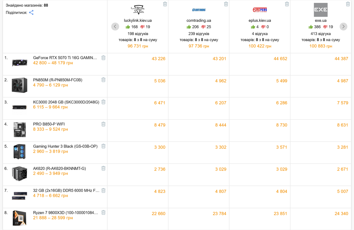

Доброго дня! Чи можливо зараз зібрати збірку з 9800х3д і 5070ті до 100к? Дайте якісь варіанти будь ласка, щоб орієнтуватись на щось.
Nouriel
Аватара пользователя
Откуда: Вараш
Сообщение
sem_beliy
так
lordep
Откуда: Україна
Сообщение
sem_beliy: 27.07.2025 18:04 Доброго дня! Чи можливо зараз зібрати збірку з 9800х3д і 5070ті до 100к? Дайте якісь варіанти будь ласка, щоб орієнтуватись на щось.
Як варіант...
Процесор AMD Ryzen 7 9800X3D (100-100001084WOF)
Повітряне охолодження Deepcool AK620 (R-AK620-BKNNMT-G)
Материнська плата MSI PRO B850-P WIFI
Пам'ять для настільних комп'ютерів G.Skill 32 GB (2x16GB) DDR5 6000 MHz Flare X5 (F5-6000J3038F16GX2-FX5)
SSD накопичувач Kingston KC3000 2048 GB (SKC3000D/2048G)
Відеокарта MSI GeForce RTX 5070 Ti 16G GAMING TRIO OC - або дешевше GIGABYTE GeForce RTX 5070 Ti WINDFORCE OC SFF 16G (GV-N507TWF3OC-16GD)
Блок живлення Deepcool PN850M (R-PN850M-FC0B)
Корпус Chieftec Gaming Hunter 3 Black (GS-03B-OP)
= 97 736 грн (comtrading.ua)
https://hotline.ua/ua/buymatrix/8f451e13a9d28827dabc/
P.S. Якщо "утиснуться" по деяким позиціям то можливо зібрати 9800х3д та 5080 за 100к.

А в цьому комтрендінгу можуть зібрати? Чи можливо порекомендуйте магазин, де зберуть нормально!
lordep
Откуда: Україна
Сообщение
sem_beliy: 28.07.2025 11:54 А в цьому комтрендінгу можуть зібрати? Чи можливо порекомендуйте магазин, де зберуть нормально!
Якщо потрібна збірка тоді дивіться exe.ua
IvanKrysko
Откуда: Харьков
Сообщение
В exe.ua є збірка 100%
Але там дорожче
p.s. відкрив посилання на хотлайн від @lordep, там різниця в 150 грн
