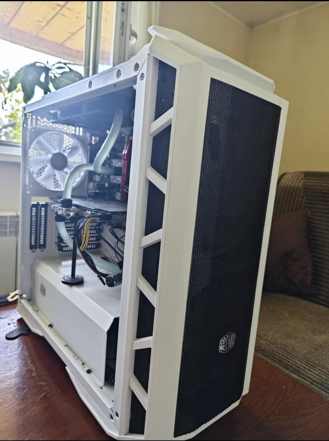

хоча мене вєе стібають за те що пишу в мене дешман вода, а у васого два оптімуса в системі
але то не моє, то мені підкинули, за недорого або за так!
тим не менш я все ще юзаю купу б.у. і китай заліза)
осьо пруфи, товариш залізо за мною доношує
240+360 китайці радіки сумарно там 1600грн обидва колись обійшлись
р67ф легендарна тиха пімпа) 460грн з алі нова колись
китай 10*16 тепер (був на 10*13) по 110рн/шт вроді, нові
шланг рехау з епіцентра ~50грн/м
жижа фрітерм
ваетр на проц з олх 500грн пвд інтел (і5 10400)
відло мсі з заводським ватером 1070, бралась давно, за 4000 чи 4500грн б.у. Відправлено через 2 хвилини 9 секунд:
жижа фрітерм
