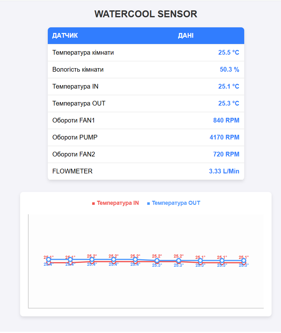

Взагалі то міряється і температура води і температура приміщення і на основі дельти (різниці між ними )вже регулюються оберти вентиляторів сама по собі температура води без температури в приміщенні нічого не дає, хіба брати стартову температуру як кімнатну і від неї відштовхуватись , оберти помпи краще не чіпати , виставити на постійно на певний процент(75-80%).
Я на своєму зовнішньому блоці реалізував керування на ESP32 і бюджетному датчику YF-S201, швидкості вентилів на різні дельти від 0 до 5 , 5-10,10-15 і від 15 вже максимум обертів. Можна і по wifi глянути параметри, або по кольору підключеної Rgb ленти на дельту орієнтуватись.
фото
фото

nik1985: 01.09.2026 20:26 Взагалі то міряється і температура води і температура приміщення і на основі дельти (різниці між ними )вже регулюються оберти вентиляторів сама по собі температура води без температури в приміщенні нічого не дає, хіба брати стартову температуру як кімнатну і від неї відштовхуватись , оберти помпи краще не чіпати , виставити на постійно на певний процент(75-80%).
По дельті це вже в моєму розумінні в ідеалі, мені ліньки так морочитись з цим датчиком зовнішним, по температурі води вже мені нормально, просто більше 1000-1100 (комусь це вже пилосос, мені ок) вентилятори не крутять, в літку просто вода трохи більше гріється.
