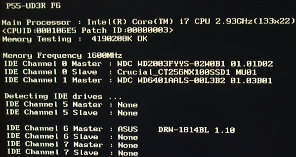

У меня мама Gigabyte GA-P55-UD3R, купил се SSD подсоединил - как подсоединил на картинке видно, говорят для того что б система летала (планирую винду на него закатать) надо установить его в слот на маме "0 Мастер"
Вопрос: мне что, просто места подключения кабелей поменять местами с системным (на сегодняшний день) 2-х террабайтником или что-то в биосе шаманить надо?
Как его сделать "0 Мастер"?
п.с.: диски на маме установлены в порядке SATA2_0 двухтеррабайтный ХДД с виндой, SATA2_1 640-гигабайтный с ХДД с хламом и SATA2_2 ССДшник, очутившийся нулевым СЛЭЙВОМ?
Помогите как настроить винты перед установкой винды?

Ну вот и настало завтра
подключил ССД на SATA2_0, бывший системным 2-хтеррабайтник на SATA2_1, 640-гигабайтник на SATA2_3. Ничто не предвещало беды, но в БИОСе показатели IDE CHANEL все None.

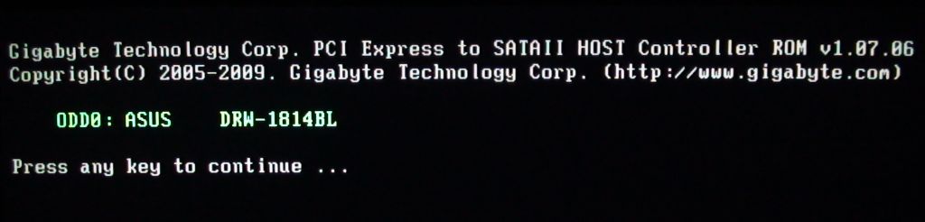

Короче установил Винду на ССД и тут началось, если раньше компу все нравилось, то сейчас перед запуском системы комп матерится 3 раза
- показано на картинках. Вопрос: КАК ИСПРАВИТЬ СИТУАЦИЮ и сделать загрузку ровной

Насколько я понимаю по картинкам, у него первым устройством для загрузки стоит DVD-привод от Асус. Задайте приоритеты устройствам. Раздел должен называться "boot device priority".BiLLy_BoNeS: Вопрос: КАК ИСПРАВИТЬ СИТУАЦИЮ и сделать загрузку ровной?

Короче, эту ситуацию как ни странно решило обновление БИОСа с версии F6 на F8 (причем сделал это из-под винды). Приоритеты выставил первый винт, следующие 2 - дисэблд).
После обновления в биосе установлен режим IDE, боюсь после замены на AHCI опять косяки начнутся.
Не знаю сделать сразу или как советовали на соседней ветке (viewtopic.php?f=8&t=33518&p=1482034#p1482034" target="_blank) убить разделы и отключить HDD винчестеры, установить в БИОСЕ AHCI, закатать на SSD винду и потом ХДДшки поключить опять.
Что скажите?

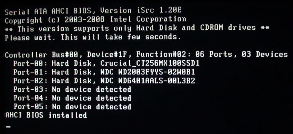

Выставляю в (обновленном) БИОСе режим AHCI и при загрузке ОПЯТЬ
Как его убрать/решить проблему, или ЭТО безнадёжно???
Винчестеры могут работать в режиме IDE? а ССД в режиме AHCI?
Как убрать этот лаг с загрузки, хэлп

Задал поиск "serial ATA AHCI BIOS, Version iSrc 1.20E" - английские сайты пишут это баг, предлагают чё-то, что не пойму(((

Вы совсем путаетесь
Для SSD ставить ОС только в AHCI никаких IDE
К тому же на вашей матери SATA3 от стороннего контроллера Marvell 9128 - белые разъемы,а все что голубого - это чипсетные SATA2.У вас включен в биосе контроллер Marvell 9128?Возможно стоит подключить SSD к нему.Это окно инициализации SATA устройств подключенных в режиме AHCI так и должно быть.Попробуйте сделать как я писал ранее :в режиме AHCI оставьте SSD в Port-00,а все HDD отключите.Установите ОС и поглядим ,что получится
Вы совсем путаетесь
BiLLy_BoNeS
На материнке (GA-P55-UD3R) вроде есть ещё 2 белых GSATA2_0 и 2_1, все других больше нет. Включен ли контроллер не скажу не знаю? Посмотрю внимательней в биосе, если получиться.madman:BiLLy_BoNeS
Завтра сделаем.madman:BiLLy_BoNeS

http://www.gigabyte.com/products/produc ... id=3162#sp" target="_blank
Storage Interface
Intel® P55 Express Chipset:
6 x SATA 3Gb/s connectors (SATA2_0, SATA2_1, SATA2_2, SATA2_3, SATA2_4, SATA2_5 они синие) supporting up to 6 SATA 3Gb/s devices
Support for SATA RAID 0, RAID 1, RAID 5, and RAID 10
GIGABYTE SATA2 chip:
1 x IDE connector supporting ATA-133/100/66/33 and up to 2 IDE devices
2 x SATA 3Gb/s connectors (GSATA2_0, GSATA2_1 они белые) supporting up to 2 SATA 3Gb/s devices
Support for SATA RAID 0, RAID 1, and JBOD
JMB362 SATA2 chip:
2 x eSATA 3Gb/s connectors on the back panel supporting up to 2 SATA 3Gb/s devices
