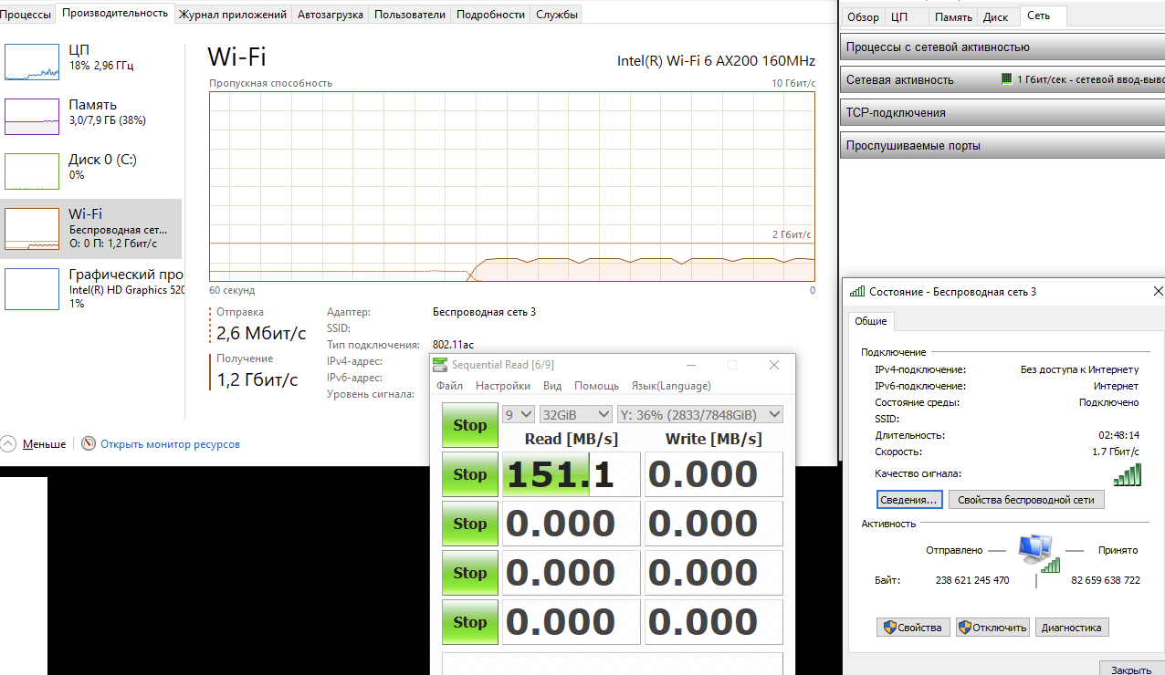

Вибачте, але це брехня. 802.11AC не вміє більше 650 Мбіт/с навіть при прямій видимості. Я знаю про що кажу, бо протестував за останні 7 років зо три десятки самих різних роутерів...
вот блин... а я работал на MB Pro 15 c Intel процом и WiFi 3x3 MIMO (PHY rate of 1.3Gbps ) модулем в паре с роутером умеющим 3х3 и был не в курсе все эти годы (казалось бы причем тут TP Link Archer C80 3x3) :gigi: это еще шо... у меня лежит тут в загашниках роутер AC (Netgear R7800) умеющий 160MHz (PHY rate of 1.73Gbps) :gigi: и к нему свежий макбук c WiFi6 2x2 таки конектится на 160MHz и упирается в мой 1Гбит канал по воздуху :gigi: а так в целом да.. 2х2 клиенты с AC роутерами на 80MHz ширине упираются в 600-700Мбит (PHY rate of 866Mbps) конечно :) Да вот собственно как выглядит AC роутер при конекте на 160MHz (картинка из интернета про R7800 с Intel WiFi AX картой)

Ну чудово, mimo 3x3 дає 433х3 = 1299 Мбіт/с, от тільки клієнтів з mimo більше ніж 2x2 важко знайти. І я ж написав, що не бачив, це не означає, що "не існує".
А про 160 MHz я знаю один адаптер, що таке підтримує - Intel AC 9260 і жодного роутера, навіть ROG Rapture GT-AC5300 - самий "крутий" серед Wi-Fi 5 роутерів ASUS таке не вміє.
Так шо ваш коментар - більше про теорію, а я на практиці дійсно не бачив 802.11ac швидше 650-700 Мбіт/с

master: ↑ 29.01.2026 15:50 на TP-Link Archer C80 - виглядає неправдоподібно
так роутер как раз 3х3 (PHY up to 1.3Gbps) - вопрос в клиентах чтобы умели 3х3 тоже :) например старые макбуки (мак мини и тд) на интеловских процах до M-поколения... конечно в большей массе они 2х2 или вообще 1х1 на бюджетных смартфонах :)
