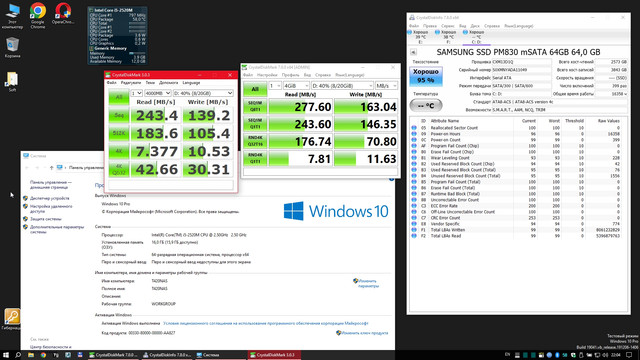

Win 7
МХ200 250ГБ (який тагається по швидкості з 850 EVO 250ГБ) Причому на Сата 3
Зображення
Зображення
Тільки що провів тест:
SATA 2, на Win10 і на старому як світ (тупому Samsung 830тий) на МLC пам'яті. Який не може тягатись з МХ200 і Х'юніксом що були вище !!! Бо годиться їм у "дідусі" :gigi:
Зображення
То де щось було порізано? -- я не бачу! Швидкості SATA 2 , як має бути. ;)
p.s. Зверніть увагу !!!
Раніше крістал діск марк - тестив в МБ, а тепер в GiB(ах), це трошки різне)) тому "циферки різні"

У мене на win10 по SATA2 були набагато гірші показники, особливо при лінійному читанні, десь 220, залізяка Samsung 870 EVO на 250 GB. На win7 приблизно такі як у Вас. Повторювати заміри вже не буду, ліниво знов на ніч розбирати системники, ставити сімку і оце усе, сподіваюся повірите на слово.
А ось нижче NVME на старезному як світ PCIe 1.1 (Програма чомусь пише що це 1.0, але насправді 1.1). Хоча не так важливо. Все одно різниця суттєва навіть у порівнянні з SATA3.
Зображення
