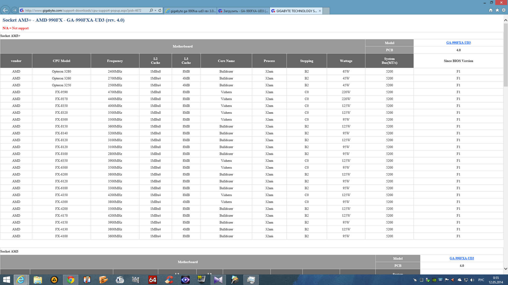

Причем тут сокет? Мать TDP не тянет, на этом процессоре оно 220 ватт, а мать тянет FX до 125 ватт , Фены до 140 , некоторые мамки на таком же сокете вообще только 95 ватт тянут. Неужели так сложно глянуть список совместимых процессоров? http://www.gigabyte.com/support-downloa ... x?pid=4591" target="_blankTopor:так сокет такой же

что делать то ?
Добавлено через 1 минуту 16 секунд:
может мать поменяют ?vitaxa11
Добавлено через 47 секунд:
яснvitaxa11

в магазине спросил подойдёт ли мать и проц он сказал более чем !!!

Выставь вручную множитель 22 и попробуй запустить, камни то отборные, думаю должна потянуть, на крайняк напряжение до 1,45 подыми, ничего с мамой не случиться

По набирали "по объявлению" , а люди страдаютjorg:в магазине спросил подойдёт ли мать и проц он сказал более чем !!!

поменяй мать на асусную типа Кроссхейр Формула и будет счастье, под неё до сих пор биосы обновляются и она все самые топовые процы тянет

ну это конечно излишество, но на саблезуба второго однозначно нужно менять, у гиги только 990fxa-ud5 наверно будет поддерживать да уд7
