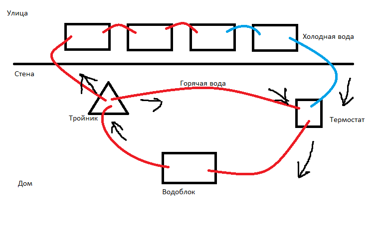

ну будет поступать. а зачем вообще город городить с радиаторами на улице тогда ? если зимой выносить радик на улицу то только для того что бы иметь низкие темпы воды и системы. но нужна теплоизоляция. а так занес радик в квартиру и всего и делов.smilesvua: Смысл в том что теплоноситель будет поступать с температурой чуток выше точки росы и все. Таким образом можно компенсировать избыточную производительность зимой. Гемор и не удобство конструкции в чем выражается?
гемор. хм а подмешивать как ? в ручную или реостатом ?
имхо это все лишено смысла.

Термостатом подмешивать, он сам будет регулировать сколько и какой водички нужно смешать
poulk
Advanced Member
- Звідки: Тернополь
да только водичку надо будет подмешивать к тосолу(ибо на балкончике может и замерзнуть). и какую водичку подмешивать (откуда ?). может я что то упустил но имхо затея лишена смысла. лучше если такая пьянка сделать хорошую теплоизоляцию и иметь несколько месяцев в году "недофреонку"Fishnya:poulk
smilesvua
- Звідки: Севастополь
Смысл в том что не всегда есть возможность занести радиатор в помещение (тепловыделение, шум) , подмешивать из горячей обратки в холодную подачу для удержания минимальной температуры в системнике в разумых пределах. Делается один раз и работает столько же сколько и вся система. Дает возможность в широких пределах модулировать производительность системы.

хм. ну пусть так. я бы на это глянул. но себе вряд ли поставил.smilesvua:Смысл в том что не всегда есть возможность занести радиатор в помещение (тепловыделение, шум) , подмешивать из горячей обратки в холодную подачу для удержания минимальной температуры в системнике в разумых пределах. Делается один раз и работает столько же сколько и вся система. Дает возможность в широких пределах модулировать производительность системы.

мне интересно. Но я прошу составить схематический проект. Откуда берется холодная, откуда горячая. С применение обычных компонентов СВО.

а термостатик что кушает? 12В или 220В ?
как-то все это громоздко получается, хотя реализуемо. любимая женщина может не понять такой любви к компу))))
и только при использовании антифриза(тосола)
правда, я использую антифриз ВР (сине-зеленый), разведенный до -20С"

антифриз больших денег стоит? ну уж точно дешевле любого флакончика залман для сво.
громоздко? одна лишняя шланга + термостат( вообще может быть пассивным ). можно даже в комп впихнуть, но опять же проблема конденсата.

пассивный термостат? он же наверное очень грубо контролируется
как вольет пол контура ледяной...
если бы он тонко добавлял в поток холодную смесь, то это было бы хорошо
пы.сы. слишком много гемора с этой системой и ее отладкой

короткий контур - это сколько метров шланга?

ну можно хоть на контроллере самому собрать

Це теоретично. А на практиці - який саме (від чого) термостат можна використати?Fishnya:громоздко? одна лишняя шланга + термостат( вообще может быть пассивным ). можно даже в комп впихнуть, но опять же проблема конденсата.
Добавлено через 1 минуту 27 секунд:
Схемку, якщо можна, з конкретною моделлю термостата, будь ласка.Fishnya:ну можно хоть на контроллере самому собрать
Добавлено через 1 минуту 56 секунд:
Також модель (марка) термостата цікавить.smilesvua:подмешиванием теплой воды в холодную с помощью термостата (трехходового клапана)

тут смотря какой скилл прямых рук и фантазии
схемку? чего? всё руками, делаем, сами думаем, толк тогда от реостата как такового. пара термодатчиков, заслонка на электронике.Схемку, якщо можна, з конкретною моделлю термостата, будь ласка.
