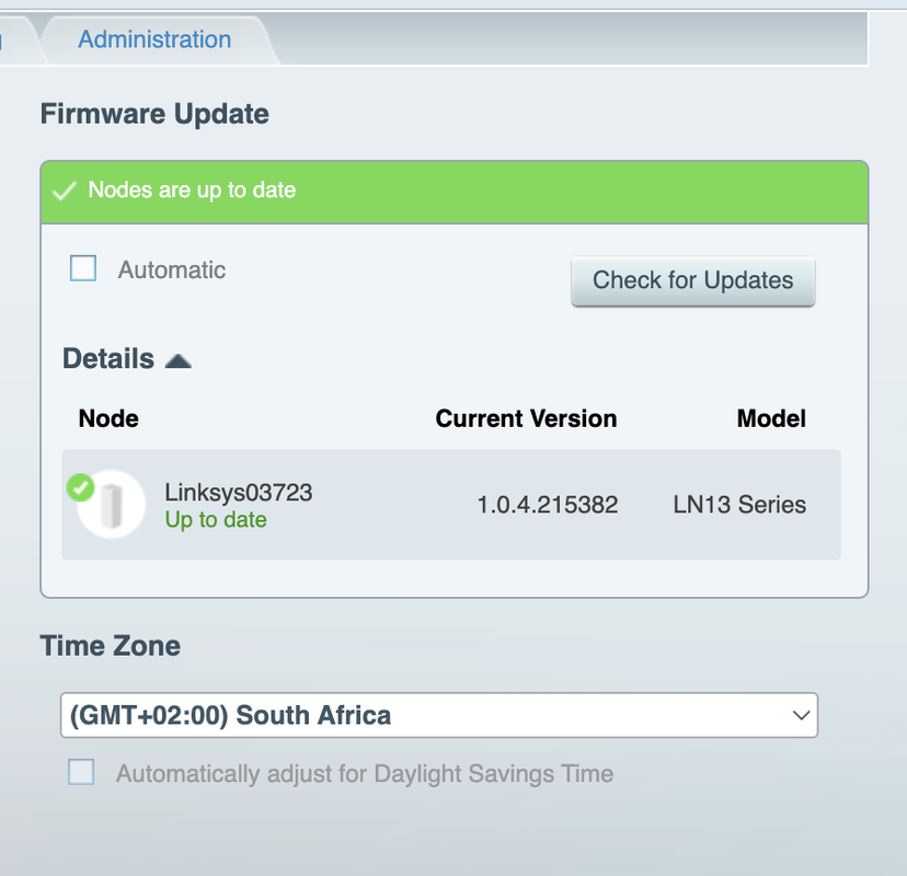

Наче на форумі читав що вже додали підтримку mx4300 в стабільну версію openWRT, але бачу що все ще в снепшоті. Не те щоб проблема, проте ще один невеликий мінус.
Ще бачив, що наче можна поставити прямо із рідного web-інтерфейсу, проте навіть не бачу можливості оновити прошивку руками:
Згідно документації на сайті Linksys повинна бути кнопка для ручного оновлення, але її немає.
https://support.linksys.com/kb/article/6564-en/
Знайшов що знову через дупу - приховане меню, як з додатковими налаштуваннями wi-fi.

Bender911: 05.02.2025 22:35 Ну це вже щось, але автовибір каналу не відключиш та ширину не визначиш
І те, й інше можна зробити з вебінтерфейсу, щось ви неуважно дивитесь.

l-m: 06.02.2025 09:43
Тицьніть, будь ласка, де воно є? Я вже перепрошив під OpenWRT, але може згодиться кому.
На скріні з редіту не бачу.
Якісь збоченці робили веб морду фірмовій прошивці, а люди ще жаліються що OpenWRT складно поставити та налаштувати:)

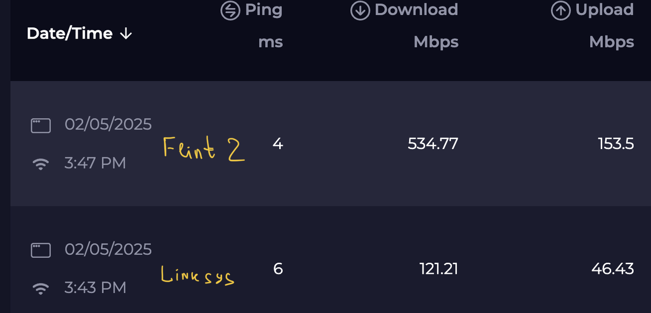

До речі сам роутер поки що в моєму рейтингу десь на рівні Xiaomi ax3000t, тобто гарний за свої гроші. Та й більше за дизайн та ціну закордоном йому +.
По швидкості точно мене не влаштовує. В найгіршій для Wi-Fi частині квартири навіть на openWRT, з нормальними налаштуваннями дуже зливає порівняно з Flint2.

strang: 06.02.2025 12:51 Bender911
а шо який-небудь вайфай аналайзер показує по рівню сигналу? флінт і лінксіса на однакових каналах?
Так однакові канали. 36-й на 5Гц, ширина 80Мц, обоє стояли поряд, через декілька стін від клієнта з якого міряв, відстань біля 8 метрів. Відповідно один одному заважали, це зрозуміло:)
Для чистоти експерименту вимкнув флінт, під`єднав тільки одного клієнта до Lynksys, поставив його прямо на місце Flint;) і отримав 150\50 на тому самому провайдері. Показники флінта заміряв з 8 клієнтами, на 2-х з них в той час було активне використання з VPN - 300\100.

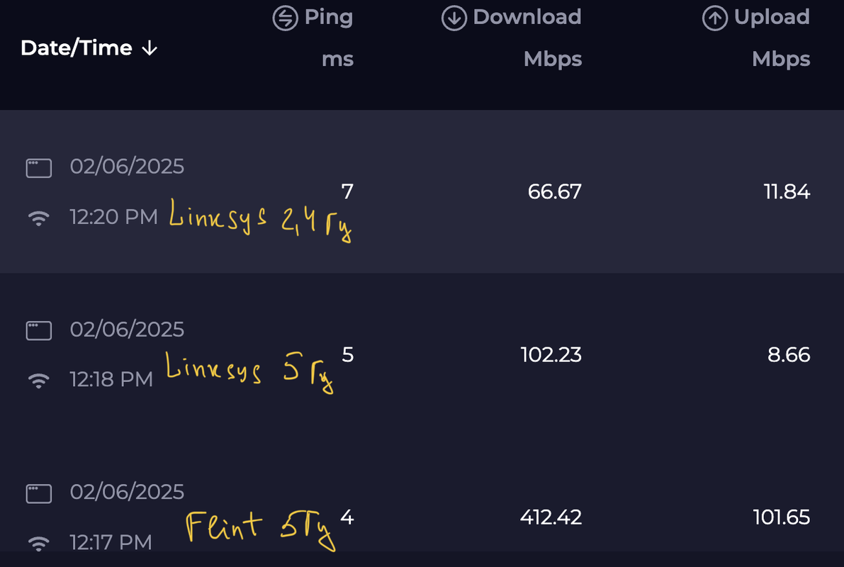

Bender911: 06.02.2025 15:39Так однакові канали. 36-й на 5Гц, ширина 80Мц
Перший 5Ггц модуль вміє лише 2х2, і має менше антен. Якщо тестуєте максимальну швидкість, то використовуйте другий модуль.

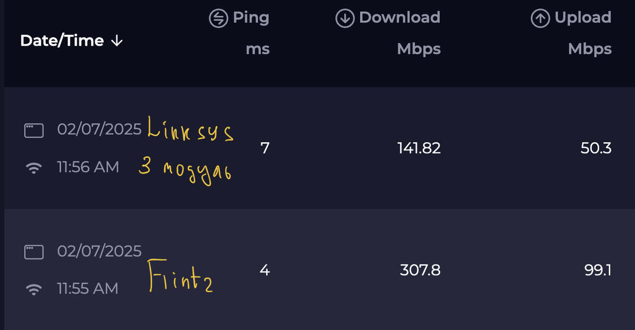

Tesseract: 06.02.2025 22:26
Питання в тому що 2-й модуль тільки від 100-140 канали дає вибрати, відповідно DFS, якісь пристрої можуть його взагалі не бачити, тому зазвичай на 5Гц тільки 36-40 юзаю, якщо не дуже забитий діапазон.
Але для тесту перевірив: поставив 100 канал, 80 Мц ширина. Результат не змінився.
Власне, якщо без перешкод, 3 метра пряма видимість, то все ок зі швидкістю як на 36-му та і на 100 каналі, по суті те що й флінт в "легких" умовах.
