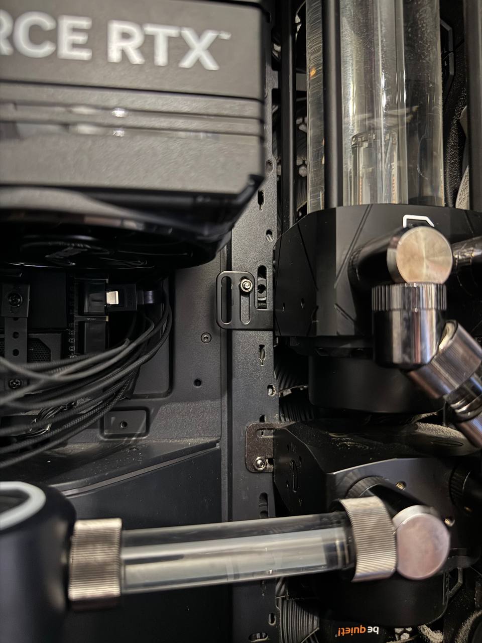

RoMiLiUs
cAkeJJ: ↑ 17.08.2026 14:22Alphacool Eisdecke D5 Brass Top
Так Brass - це здається латунь...
В мене вони просто через перехідник з'єднані, див фото нижче. Думаю що це із-за цього є свист :-/
StTechnik: ↑ 17.08.2026 14:26А можешь фоткой без подсветки показать как обе помпы расположены? Я просто думаю себе тоже вторую повесить, но не понимаю пока куда что бы не получить в итоге лютый колхоз.
Без колхозу нікуда...
Зображення
Востаннє редагувалось 17.08.2026 14:40 користувачем RoMiLiUs, всього редагувалось 2 разів.

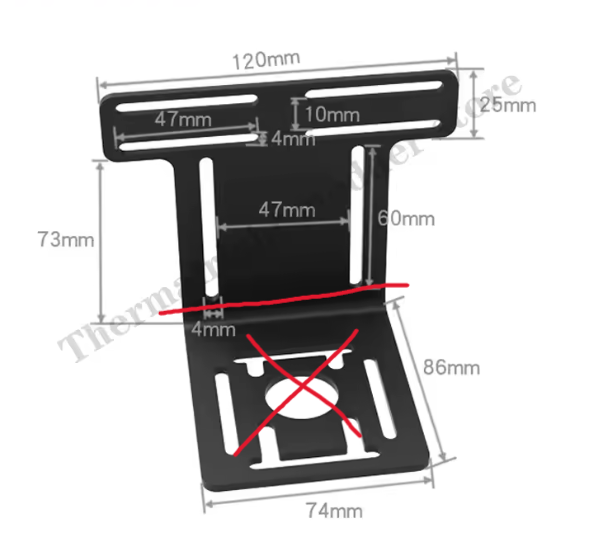

cAkeJJ
Звідки: Львів
cAkeJJ: ↑ 17.08.2026 14:22З'єднані помпи послідовно друг за другом жорсткою трубкою,
Відправлено через 32 секунди:
Больше всего важно к чему крепится вторая которая не с резом.
Другий топ закріплений таким бракетом за аліку, який потім камрад водянщик мені допоміг допрацювати і відрізав нижню частину (це вже сталось в другій ітерації мого контуру), бо вона заважала тупо і не давала встати другому топу рівно під комборез (було трохи криво). Довелось просверлити пару дірок в корпусі, щоб другий топ нормально прикрутити.
Як було до:
Як зараз:

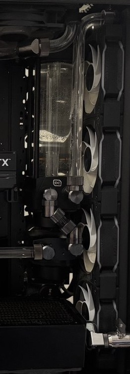

RoMiLiUs
Корочє, колхоз на всі гроші :D Опустив другу помпу в підвал
Зображення
Але проблему писку/шуму не прибрало. Я так добре прислухався, при збільшенні обертів помп, цей шум/свист наче як йде не від помп, а від водоблока процесора. Повітря там 100% немає.
не знаю чи можливо таке, коли коли вухо до нього підносиш(наскільки це можливо), то він стає прям добре чутним, а коло помп - просто гудіння помп.
