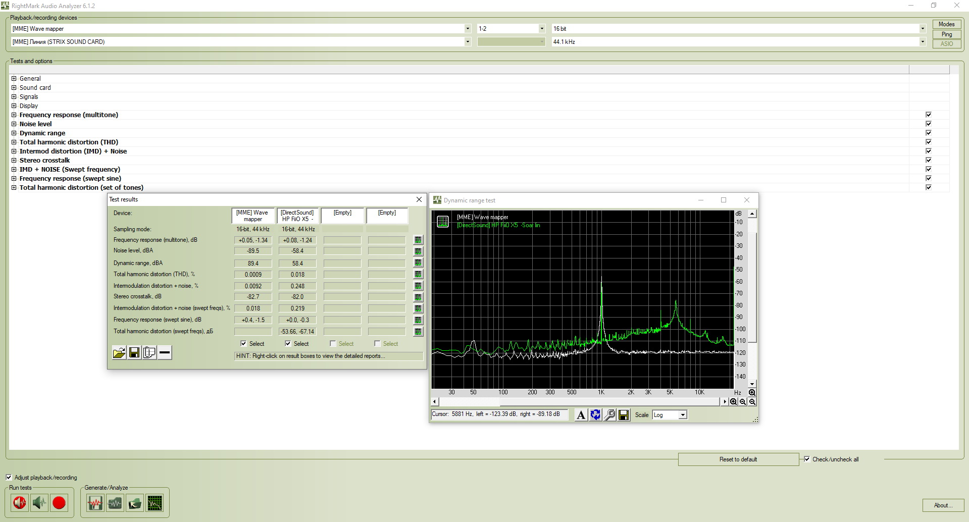

Доречі я знайшов як вийшли добрі виміри у Максима Лядова Fiio5 - він міряв як CD pleer а не в режимі USB DAC.
Показники RMAA - норм тоді як слухати з карти та акумулятора - а при підключенні до ПК погано - зелений графік скрин нижче.
Отправлено спустя 8 минут 1 секунду:
І що таке погіршення - це рокчіп чи може живлення погане чи це зарядка акума таку дає перешкоду звуку.....
Візьму ще на ноуті від акумулятора переміряю RMAA....

На АВ
Інтермодуляція пішла - то мікрохи в пердаку. Ще поміняю.
3 гармоніка придушена.
Шум конкретний, а пофіг.
Шумлять мікрохи.
Живлення має бути +/-42V.

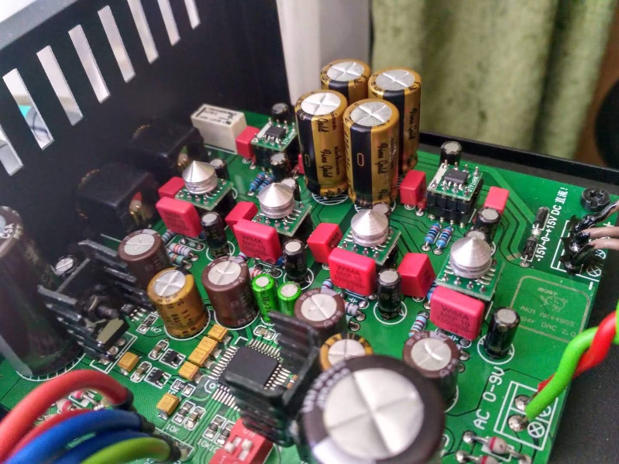

NST1983
Звідки: Україна
Оце цап дак цап у мене був) :shuffle: АК кажись 4490, аманеро) і пару бумажних кондеїв втулив) грав офігезно)
