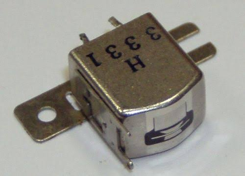

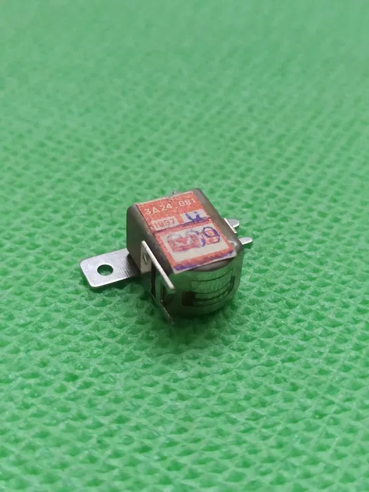

Сендаст 3D24.080 відпрацьовує по повній. H3331 Canon не знайти в адекватному стані.

Я купив голову DR62 КиТаЯц. Поставив на інший тестовий механізм. Воно ніяке, лайно... :(
H3331 Canon "метелик" це ніде не має. Якось.
Хочу таке
Відправлено через 14 хвилин 4 секунди:
Може ще знайду...
Стоїть така, з зеленим "салатовим" покриттям робочої поверхні. Тільки 80.
типу

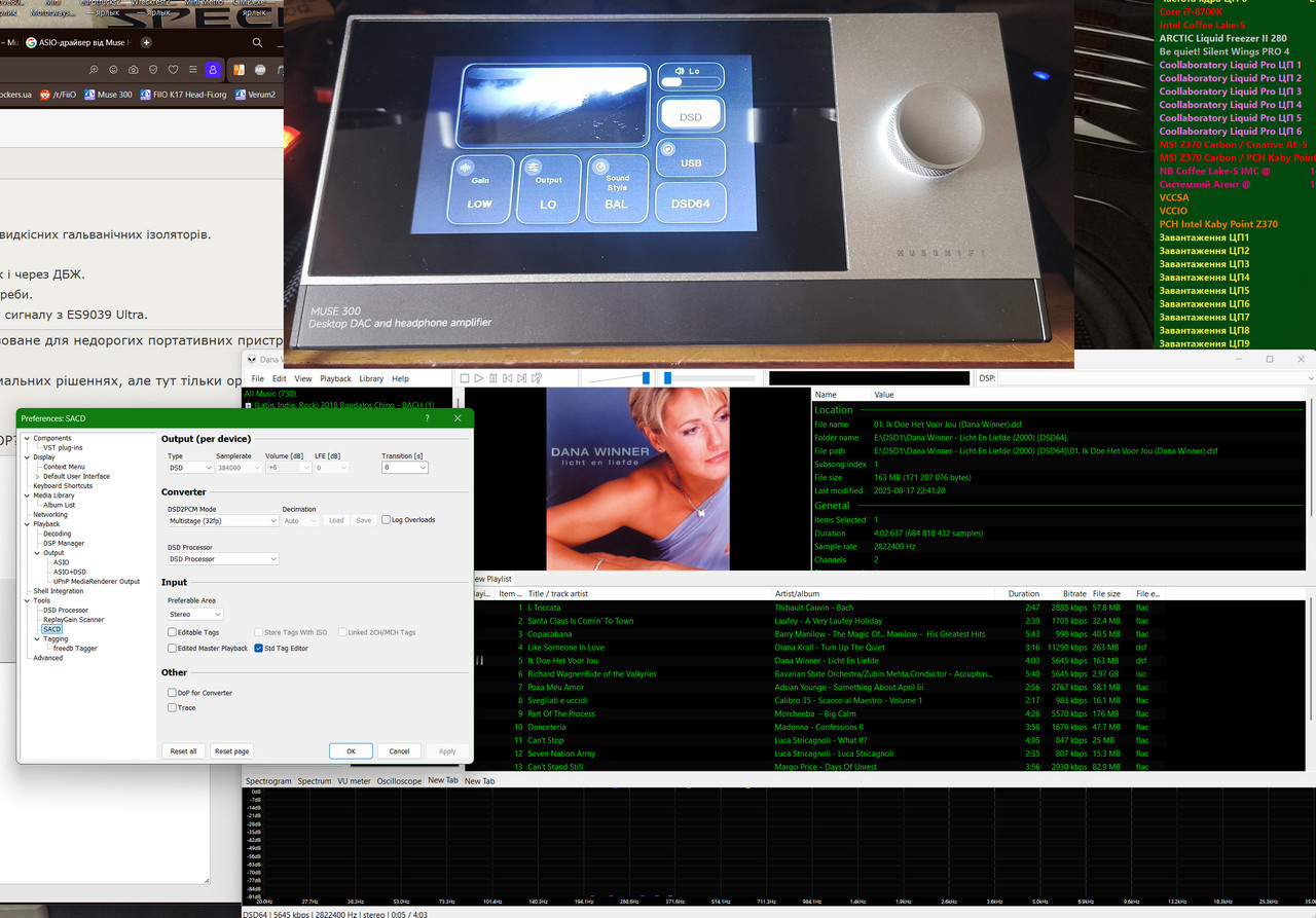

Перевірив DSD в ROON - працює як неопізнаний пристрій BRAVO-HD:
1) по ASIO - вихідний метод dCS
2) по WASAPI - DSD замість PCM v 1.0 (DoP)
Native DSD не підхватується Bravo-HD. Можливо я чогось не знаю.
Відправлено через 9 хвилин 43 секунди:
В Foobar2000 - наче нативно.
Зображення

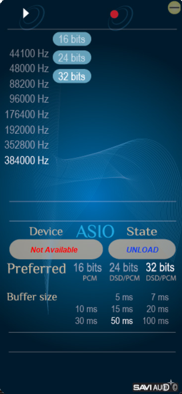

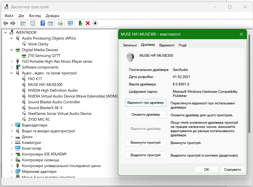

Для Він11 треба встановити софт BRAVO-HD Audio CPL , ось такі налаштування для Muse 300:
Зображення
Відправлено через 4 хвилини 15 секунд:
Зображення
