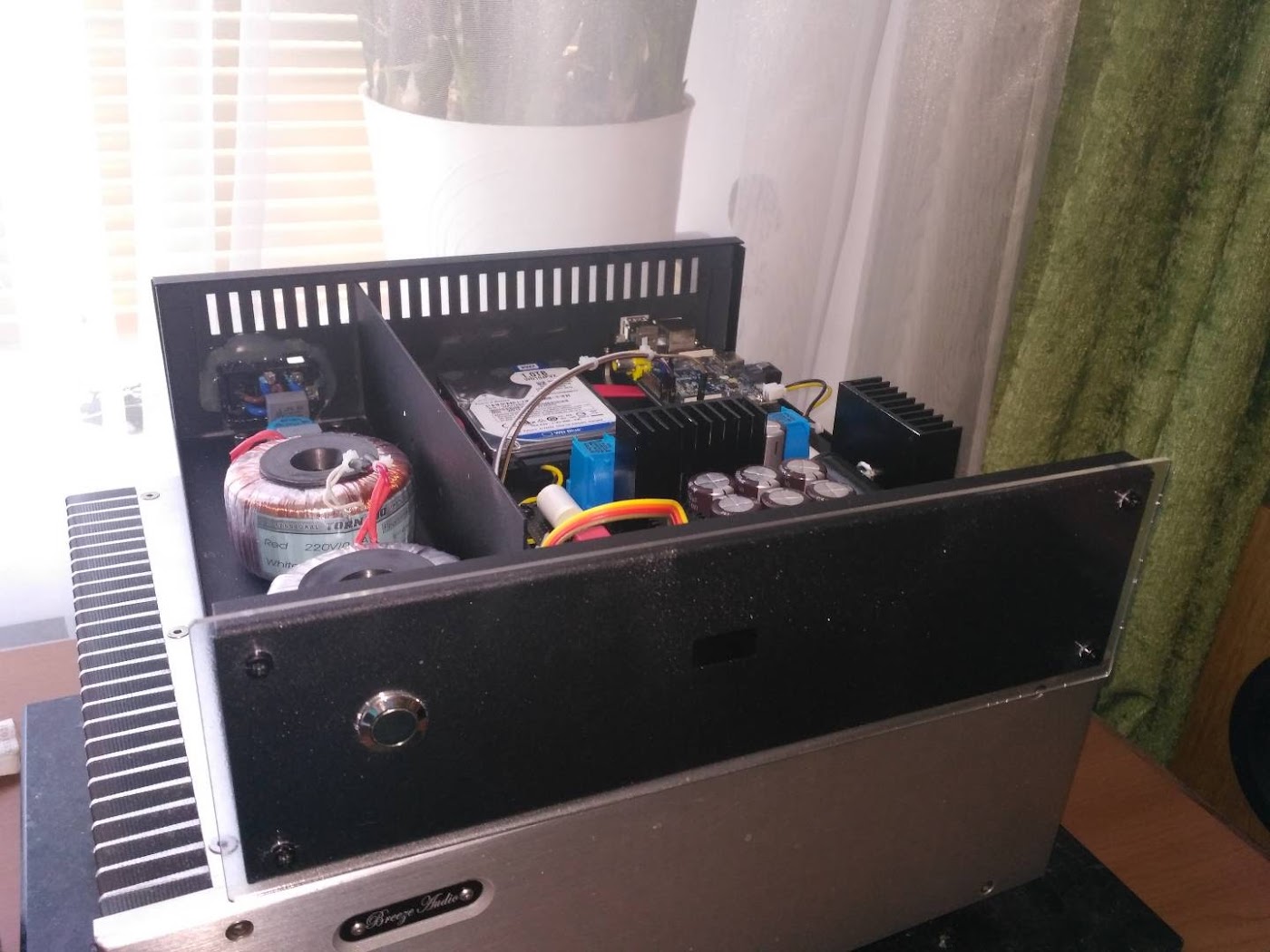

То мій цап, верніше моя збірка. Колись були часи, я ж казав) Купував платку на аліекспрес, перепаював конденсатори (брав у знайомих бариг), плюс платка amanerо, транси - торнадо житомир, плюс платки (хтось робив по моєму проханню за моєю схемою) ну і збірока. Бумажні - то у мене їх була купа, знайомому подарив) а ну і корпус по моїм кресленням робив також торнадо житомир. Це 2017 рік.
А це типа плеер, на банана пі.
Через USB підключив до цапу і вперед - керування без моніторів, мишок :shuffle:
