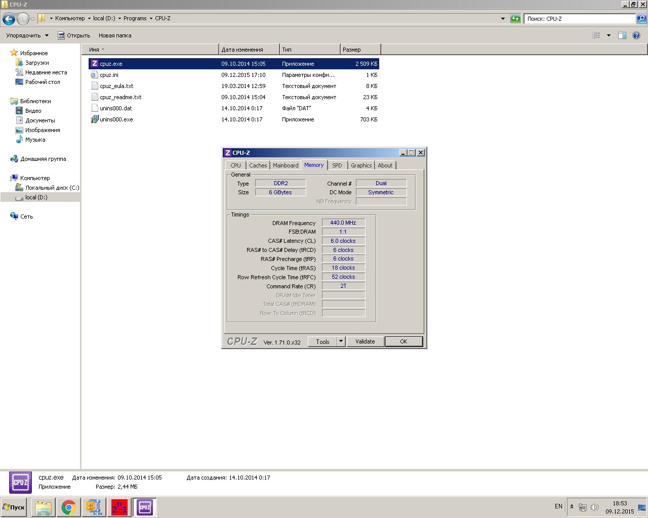

Имеется е8400 оверлокнутый до 3960мгц(степинг Е0), 6гб озу, асус р5к, 4870 512мб палит, 450вт БП. Играя в игрушку нфс райвалс, были замечены проседания фпс с 30 до 18. Запустил мси афтербернер и проверил температуру и загрузку ЦП. При 98-100% загрузки ЦП, температура выше 66 градусов не поднималась, при этом фпс упал до 22. Я подумал, что проц уходит в троттлинг. Скачал прайм95, CPUID HM Pro и начал тестирование. Троттлинга я не увидел, разве что падение напряжения с 1.4 до 1.33 при 100% нагрузке. Ниже скрины. Ваше мнение по всему разгону?
shadowfiend10
- Откуда: Запорожье
четырехядерный ксеон в помощь, если карта упирается в проц - после 4х ядер просадки уйдут
zippYE
- Откуда: Харьковская обл.
shadowfiend10
а то что напряжение падает ничего страшного?
Добавлено через 1 час 36 минут 49 секунд:
Плюс CPUTIN показывает 80 в простое и 136 в нагрузке, хотя ЦП ~44 простой и 68(при макс нагрузке) соответственно. Критично ли это? Или датчики шалят? Я не понимаю, как может быть темп. 136 градусов, у меня бы расплавилась бы мать...

Старший Core 2 duo с 6-тью метрами кеша разогнанный под 4 гига не способен раскрыть 4870? ВЫ шутите?
zippYE
А сколько ампер выдаёт Ваш 450-ти ваттный блок питания по 12-ти вольтовой линии?
zippYE
