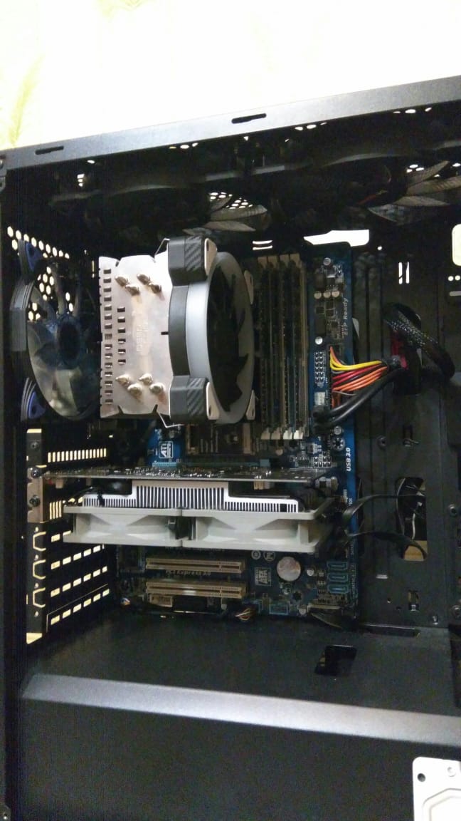

Deadpool:вот тебе мой колхоз на 1050ти
Deadpool
MaxA обновка к слову обошлась всего в 350грн. Один вентиль 200грн с доставкой, второй 150грн с доставкой. Брал с барахолки. Состояние новых. Поначалу они висели на башнях моих для процов s40. А потом как я себе воду поставил на проц, то одна валялась. Вот и сделал рокировку:
(Кугар что сейчас на башне, валялся давно без дела, попался с корпусом в довесок)

Aorus 1080tiDeadpool: Так что идея имеем место быть. если видяшка дешман, и охлад не очень.

+1Deadpool:у видяшек обычно 80мм вентили, или дай бог 92мм или уколо того. есть парочка где 100+, но таких единицы. обычно 80мм везже. А теперь учти что у видях обычно они работают около 1200-1600об когда еще не напрягают пользователя особо. и могут при надобности 2-3к оборотов вжарить. и то и 4 на макимальных. вой дикий будет.shirase:А вообще стоит заморачиваться или профита нету никакого по сравнению со стоковым охладом? У меня мой сток охлад живой. Просто на тубе видел, что якобы меняют сток вертухи на нокту, биквайты и др. и температурный режим как лучше.
В это же время мы может поставить две 120мм вантиля, управлять ими с матери, дать факс на допустим 600-800об. это будет как если бы 80тки внутились на 1200-1400об. и получить тот же уровень охлаждения, но при этом тише)
Две 140-ки ноктуа если на максимальных оборотах - температуры ниже стока. А так стояли на каких-то средних постоянно, всегда тишина) Ну или можно регулировать разными способами.

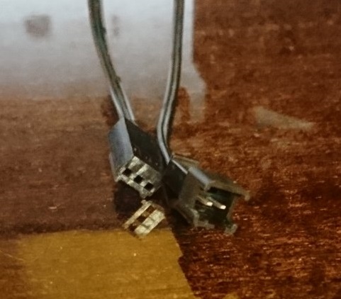

Подскажите пожалуйста, что это за тип конектора такой и как найти кулер на замену?
- спойлер

Focxz
А на МП не осталось свободных разъёмов usb или 5 В argb разъёмов?

Я совсем по другому задал вопрос.
Я как бы хочу с помощью одной кнопки, которая под рукой, вкл/выкл подсветку. А не лезть куда-то в ПО или еще как-то.
Собственно мне нужен всего 1 такой кулер, чтобы установить его снизу на вдув. 2 других пока еще в замене не нуждаются.

Похоже, межпиновое расстояние одинаковое. Скусить 3 пин бокорезами, выровнять об лист наждака.Focxz:Собственно мне нужен всего 1 такой кулер, чтобы установить его снизу на вдув.
Совсем петухи из СМ офигели, свой разъём тулить начали.
Focxz
- Откуда: Житомир
MaxA
Ну, не сказал бы, что прям начали, корпус 2013 года (по крайней мере обзор наш от 13 года). И решение на самом деле правильное, хочешь включил подсветку, не хочешь не включай. Хотя идея с ARGB кулером, но только с отдельным проводом на подсветку и перепайкой разъема уже хоть что-то. Да и разъем мне часто встречается, он не уникальный.
Теперь найти бы недорогой кулер с отдельным питанием на подсветку...
MaxA
- Откуда: Kharkov, UA
Что-то я тут в ветке не припомню ни одного поиска таких кулеров. Сам не интересовался, т.к. моя любовь к таким девайсам насколько велика, что последняя встреча закончилась скусыванием подсветки бокорезами )Focxz:Теперь найти бы недорогой кулер с отдельным питанием на подсветку...
taxi911
- Откуда: Киев
Focxz
Ваши разъемы
https://imrad.com.ua/ru/razemy-smr-02v- ... -provodami
А вообще как такового стандарта нету, кто какие хочет такие разъемы и ставит, но при этом отличные от самого разъема вентилятора, чтоб точно не перепутали.
Ваши разъемы
