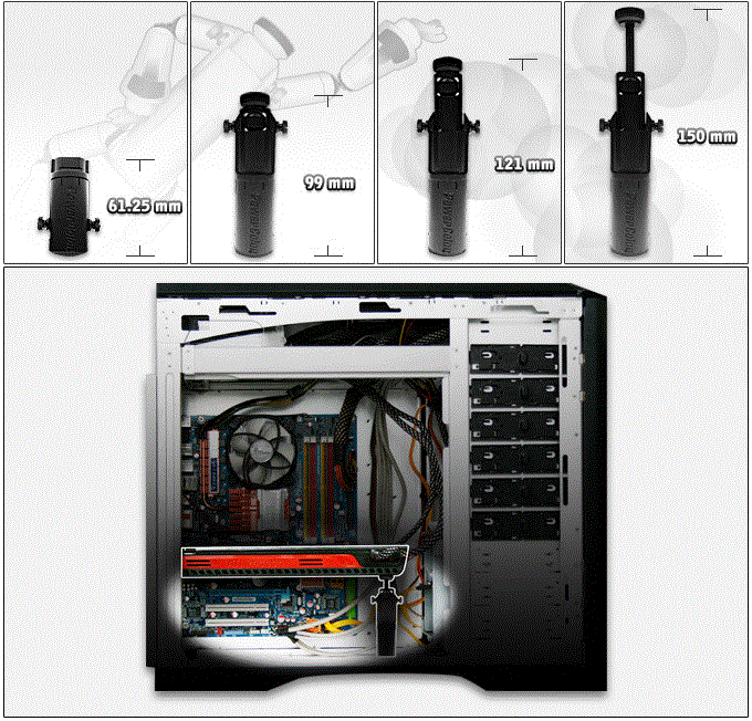

Теперь ложка дегтя. Хотя карта крепится 3мя винтами и есть металический усилитель по краю текстолита, CO "провисает" в хвосте.%( Данную проблему решил соорудив подставку. (но жаба где то давит) Так что если есть мнения и варианты решений - пишите. Но провисает чуть чуть и думаю это не критично. Но такого шанса я ей не дам%)
Если ли провисание в других картах?

Є, теж турбує. Випадково на англомовному форумі натрапив на цей дивний винахідЕсли ли провисание в других картах?
http://www.powercolor.com/ru/showa_img. ... ge_b_s.jpg
http://www.powercolor.com/ru/products_A ... s.asp?id=1" target="_blank
Коштує 15$, але в Україні я щось його не бачу.

Я соорудил похожий "домкрат" самостоятельно.
Взял болт длиной 100мм. Резьба 8, А так же "длинную" гайку. Все это есть в продаже в хозяйственномм магазине. Лишнюю часть болта отрезал, что бы при накручивании гайки она была "длинной". Приклеил на башмак болта и на торец гайки резиновую прокладку (ту которую ставят в водопроводный кран). Ну очень не хочется царапать.
Уложил блок на бок. Змаерял растояние со стороны "головы" и "хвоста". Нашел точку достаточного приложения силы и опоры.
Подставил свой девайс и вращая гайку - ...вобщем получился своеобразный домкрат. Устройство не раздражает глаз. Провисания нет.

woden:Я соорудил похожий "домкрат" самостоятельно.

у меня с корпусом есть фигня для закрепления видухи.. но нафига? %)
woden
Потому, что если видеокарта тяжелая, она может "вывихнуть" слот. Что бы не деформировался текстолит материнки и не прогибались трубки системы охлаждения.
