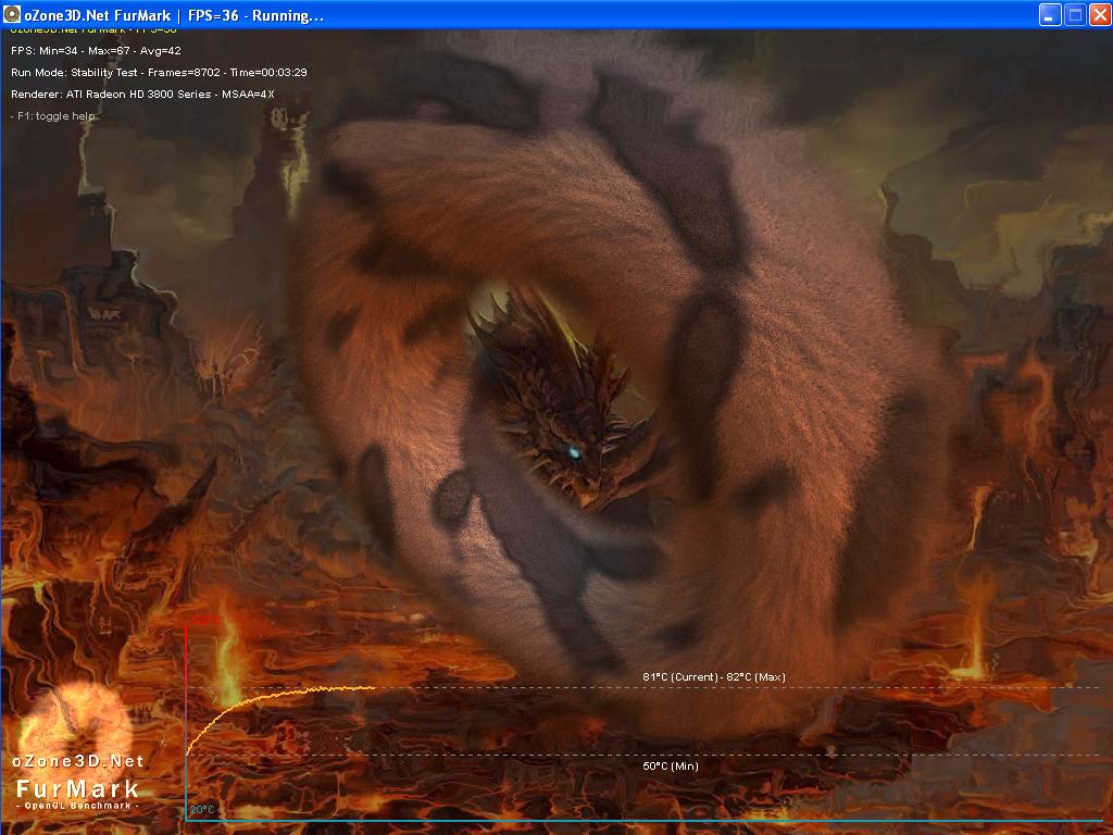

2)Температура в норме, от 30 до 45 (при нагрузке) градусов +-

По мимо этого всего, когда захожу в игры (кс 1.6 \ league of legends \ мини игра Winplex - первое что пришло на ум поставить), игры не сильно лагают, играть можно. НО сама игра тормозит. Видимо причина в видеокарте. К примеру когда бегаю в кс 1.6 то такое чуство, что пиксели не успевают прорисоватся и тормозят. Когда стреляешь тоже тормозит. С такими тормозами в кс нормально не поиграешь.Фаервол+антивирус вырублены. Даже когда включены всё равно лагает.
