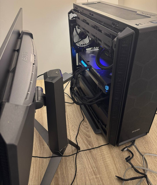

тут юзер з імовірністью 99.9% просто перестарався з вигином перехідника, який гнути потрібно вкрай акуратно (про що попереджає інструкція). я десь тиждень живив свою карту через перехідник і виглядало це ось так:
Зображення
так, можна було б трохи загнути, але все одно не так, щоб кришка закрилась.
тому не уявляю що це у юзерів за кейси щоб цього кальмара можна було загнути згідно інструкції :)
фоток системи "до" ми в черговий раз не побачили :popcorn:
