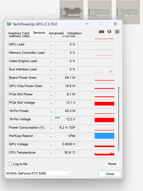

dext: ↑ 05.09.2026 16:46Падіння це різниця між max та min
різниця показника 16пін voltage під навантаженням?

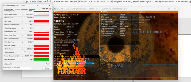

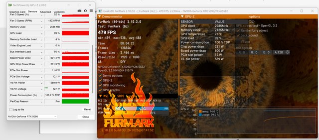

ну ось:
min
Зображення
max
Зображення
це?

з.і. якщо ж малась на увазі напруга 16пін роз'єму на робочому столі, тобто максимальна напруга при idle навантаженні, то ось:
max
Зображення
12.2в проти 12.1в в фурмарці

Користуючись нагодою (перебирав контур) - зробив відповідні заміри, з точністю 1 (один) мілівольт, для різних навантажень, для чого достатньо будь-якого мультиметра, тож зі свого боку не соромтеся B-)
Різниця між фактичними та показами програм моніторингу виявилася 2+ кратною
