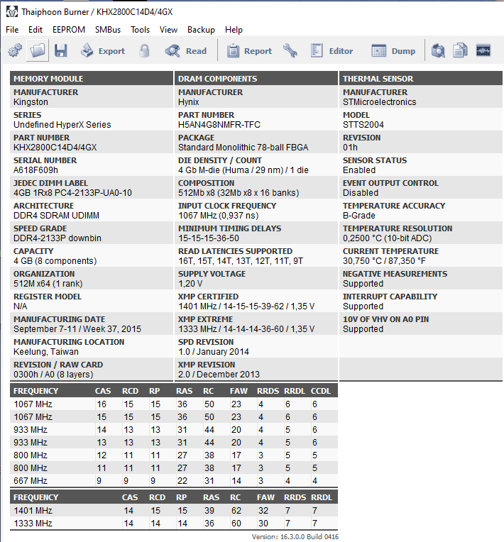

Добрий день друзi, скажiть є сенс купувати QTJ0 на плату MAXIMUS VIII RANGER i скiльки приблизно вийде частота? Зараз стоїть 6700k який жене пам’ять до 3000 при cl-14-15-15. Пам’ять в мене дуже стара.
[/img]

Я хотiв поцiкавитись як взагалi поїде пам’ять Hunix MFR на QTJ0 та QTJ1. Чи взагалi взяти вживаний 8700k щоб память сто відсотково розiгнати?
QFlash
Звідки: Lviv
Макс777: 18.08.2026 09:42Я хотiв поцiкавитись як взагалi поїде пам’ять Hunix MFR на QTJ0 та QTJ1
Тільки самому на своїй системі пробувати.

Бо я прочитав нашу тему, i на ру оверах теж, i у людей багато проблем саме с разгоном пам'ятi на цих iнженерниках, а в мене ще i пам'ять стара на MFR чiпах+ 4 планки, хоч i одноранковi.

А ти казав що в тебе був ще QQLT, вiн на тiй самiй платi i пам'яті брав лише 2700? I на яких саме чiпах в тебе пам'ять?
