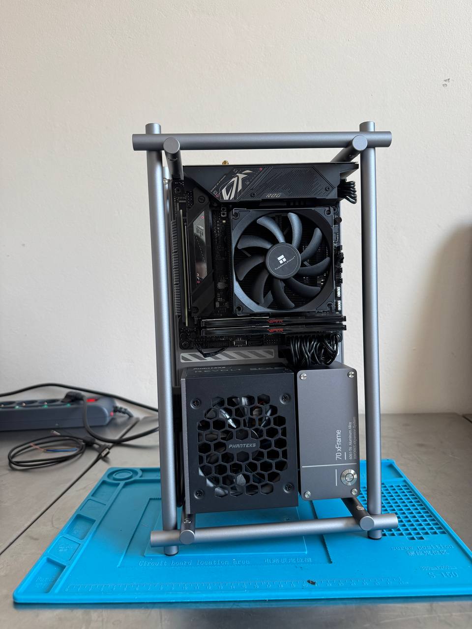

4ngler
Filabatya: 28.06.2026 13:53 oversteve
Ваш чудо кейс підштовхує мене до відкритого стенду, можете щось таке ж симпатичне показати, як вертикальне так і горизонтальне, дякую :shuffle:

4ngler
Супер мангал :gigi:
