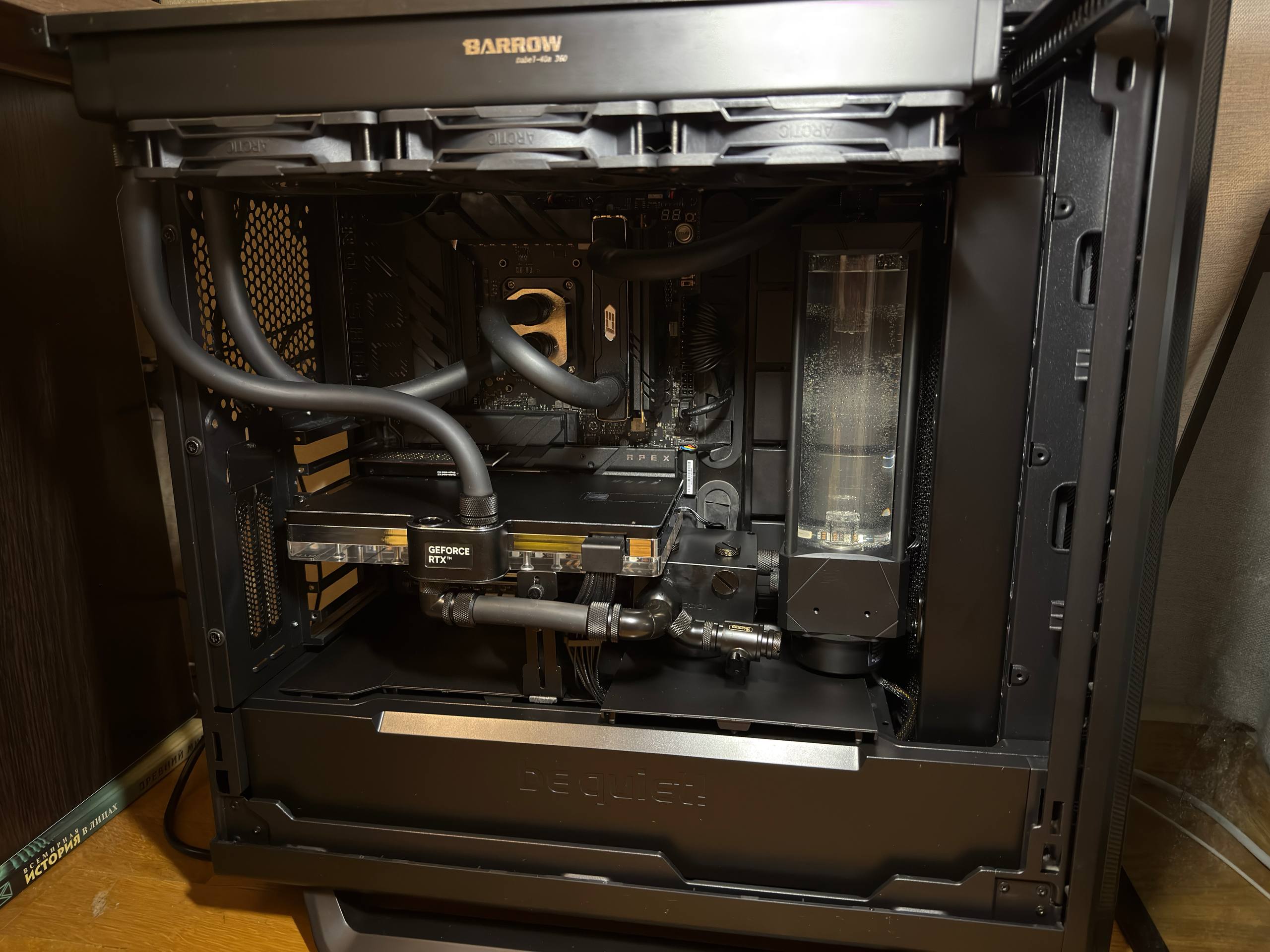

Перший кастом і даже бачок не потік:) Треба ще троха марафет навести
Direct Die на ЦП і памʼять - це імба
В планах ще поставbти AquaComputer Flow Next.
- спойлер
Востаннє редагувалось 04.07.2026 10:40 користувачем RoMiLiUs, всього редагувалось 1 раз.

StTechnik
RoMiLiUs
Да там нечему течь. Все на шлангах - там по сути вечное соединение. На счет воздуха вообще не парься. Неделя помпы на полных оборотах - все выйдет не напрягаясь. ) от меня - лайк.Перший кастом і даже бачок не потік:)

RoMiLiUs
Дякую, ну я від того часу трошки схему змінив, зливо води через верх, повітря вийшло через 5-7 хвилин + трошки покрутив корпус. Бо через бок - там постійно торнадо робилось і засмоктувало повітря навіть на невеликих обртах.StTechnik: ↑ 28.07.2026 22:56Да там нечему течь. Все на шлангах - там по сути вечное соединение. На счет воздуха вообще не парься. Неделя помпы на полных оборотах - все выйдет не напрягаясь. ) от меня - лайк.
А зараз десь ось-ось має приїхати Alphacool Eisbecher Aurora D5 Acetal/Glas - 250mm incl. Alphacool VPP Apex D5 + ще одна помпа Alphacool VPP Apex Pump - G1/4 inner thread including Eisdecke D5 - Acetal V.3 + ще один радік 420мм.
Помпи ввімкну послідовно, на майбутне, щоб не переживати про недостатній тиск)
А то помпа Barrow - це якось не серйозно:)

StTechnik
RoMiLiUs
Я тоже думаю над второй помпой но пока не понимаю куда ее цеплять.Помпи ввімкну послідовно
RoMiLiUs
Я також довго думав. Буде просто стояти на поддоні знизу поряд з комбоюнітом. Наклею на неї знизу сіліконовий демпфер 2-х сантиметровий і все. Дуже все плотнінько буде.StTechnik: ↑ 28.07.2026 23:34Я тоже думаю над второй помпой но пока не понимаю куда ее цеплять.
Але як подумаю що це знов гратись з цими компресійними фітингами - це дупа.
+ Ще хочу замовити собі ось такий Direct Die водоблок від тайців. Пишуть шо імба.
https://www.supercoolcomputer.com/en/pr ... ull-copper
Востаннє редагувалось 28.07.2026 23:43 користувачем RoMiLiUs, всього редагувалось 1 раз.
StTechnik
Это самое простое что может быть в этой области. Ты с боросиликатными стеклянными трубками не игрался. И фитингами под них. Там пока в размер отрежешь - можно поехать кукухой. Шланги + компрессионные фиты - это рай и легкотня. Тем более там нереально протечку получить.RoMiLiUs: ↑ 28.07.2026 23:39Але як подумаю що це знов гратись з цими компресійними фітингами - це дупа.
Это который на голый кристал со снятой крышкой ставят? Если так - то да. минут 15 - 20 градусов. Там эффективность высокая. Но не из за водоблока а из за отсутствия крышки.RoMiLiUs: ↑ 28.07.2026 23:39такий Direct Die водоблок від тайців.
RoMiLiUs
В мене зараз вже Direct Die водоблок стоїть від IceManCooler + рідкий метал. А той, що я навів вище - то типу ще ефективніший на пару градусів:) Ну принаймні так пишуть) Але трохи стьомно його з Тайланду тащитиStTechnik: ↑ 29.07.2026 00:04Это который на голый кристал со снятой крышкой ставят? Если так - то да. минут 15 - 20 градусов. Там эффективность высокая. Но не из за водоблока а из за отсутствия крышки.
А до цього в мене була AIO Silent Loop 3, спеціально її брав, щоб ставити на скальпований проц + рідкий метал, бо в неї нікельована підошва водоблоку.
Тобто в мене основним тригером перехода на кастом стало попереднє скальпування процесора)
А зараз думаю чи скальпувати 9950X3D2.
Востаннє редагувалось 29.07.2026 00:37 користувачем RoMiLiUs, всього редагувалось 2 разів.

RoMiLiUs
Так а чого йому не довіряти?) Там же немає чому протікати)cAkeJJ: ↑ 29.07.2026 08:55я йому трохи недовіряв чомусь відразу і гоняв воду через нього спочатку окремо просто в тазіку

RoMiLiUs
- Таки за допомоги якоїсь матері всунув дві VPP PEX помпи :D
RoMiLiUs
Шо маємо в результаті
Якщо APEX викрутити на ті ж 60%, то хостпот падає ще на пару градусів і стає десь 72-73℃
- Barrow D5 на 60%, Tводи=35℃, Ткімн=24℃, дельта в районі 20℃
- 2*Apex VPP на 20%, Tводи=34℃, Ткімн=24℃, дельта в районі 15℃
