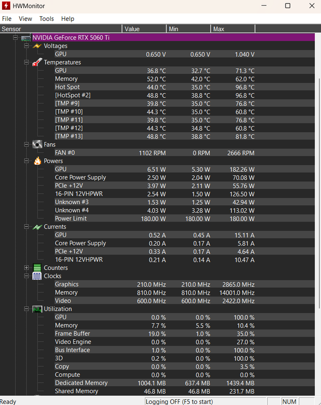

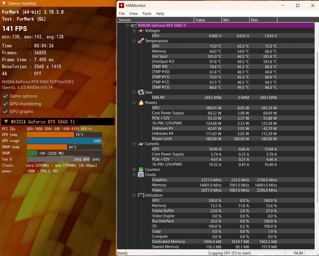

Ну я із моменту покупки бачив, що вона гарячіша ніж мала би бути. Але 3 роки гарантії, не ковиряти ж її) Ось продам на гарантії, куплю собі 5070 супер, і то вже не моя проблема буде =) Бо скидає частоти зараза.Artem_K: ↑ 15.07.2026 22:20Я би сказав, що не дуже.yungmanpro: ↑ 15.07.2026 22:02Нарешті затестив. Бо з консольними прожками від невідомо кого гратися було не до вподоби. Ну, при 30 в кімнаті в фурмарці мати середню 75 і хотспот 100 для OC версії 5060Ti 16ГБ від Гігабайт мабуть норм...
MSI 5060Ti 16ГБ OC.
GPU - 65°C, HotSpot 83°C, в кімнаті 26-27°C

100+градусов хот спот за 4 минуты прожарки бубликом это повод в сервис обратится... может тама термопаста вылезла из под чипа, или теплотрубки "не очень", или одна теплотрубка накрылась, или корпус ПК гроб не продуваемый, или ПК в плотную к стене стоит и нет пространства для отвода тепла...yungmanpro: ↑ 15.07.2026 23:45Але 3 роки гарантії, не ковиряти ж її

yungmanpro
Ну насправді 4 хвилини я накрутив лиш для тому, щоб поміркувати як скріншот зробити, а по факту такі температури вже через хвилину, і такі ж через пів години, і відразу після покупки 7 місяців тому. З корпусом все ок... Не хочу в гарантію, бо можуть забрати покупку за 24К на відшколування, за яку зараз 34К треба буде віддати =Р Тепер думаю сам пломбу скальпельнути і полізти обслужити після Ваших слів, і сподіваюся, що там терпопрокладки, а не гель... Бо інакше прийдеться замовляти. Хоча варік все ж дочекатися виходу супер версій, і тоді якщо запропонують відшкодування можна спокійно брати свої 24 і докидувати на 5070. Тому хай запікається ще півроку.AssayMAS: ↑ 16.07.2026 03:55100+градусов хот спот за 4 минуты прожарки бубликом это повод в сервис обратится... может тама термопаста вылезла из под чипа, или теплотрубки "не очень", или одна теплотрубка накрылась, или корпус ПК гроб не продуваемый, или ПК в плотную к стене стоит и нет пространства для отвода тепла...yungmanpro: ↑ 15.07.2026 23:45Але 3 роки гарантії, не ковиряти ж її

Я би конкретно виробника Gigabyte в даному випадку винуватив би... Декілька відосів бачив, що в них там термоінтерфейс у вигляді гелю розтікається по всій платі. А вмоєму випадку, ну чорт його знає, що там може бути - може дійсно якась трубка тріснута, а зніму охлад, там того термоінтерфейсу понавідлипає з чипів, - замінити неможна, бо що як по гарантії потім віддавати. Максимум, що можу - це замінити термуху на самому чипі ГП, що у випадку відсутності тріщина на теплотрубках вирішило би проблему. Але боюся, що термоінтерфейс пам’яті погіршиться. Тож ідеальний варіант - чекати на запуск 5070 Супер, віддавати по гарантії цей брак, і або погоджуватися на повернення коштів, або отримати на руки обслужену офіційно і все одно продати доки на гарантії. Зате покупцю тести не буде соромно надати.big_bang: ↑ 16.07.2026 08:12 це якесь прокляття просто 5000х серій

Як проміжний варіант зроби через MSI Afterburner андервольт.yungmanpro: ↑ 16.07.2026 09:53Почистив пилевики, продув трохи дуйкою зсередини корпус не знімаючи відюху, то стало краще... Але як розуміти, що в бублику частота встановлюється на 2400 після старту майже відразу...
В мене 0.9В, частота 2865МГц . В такому режимі споживання падає ватт на 45-50, та температура хотспоту знизилася на 8°C.
