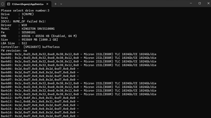

Підкажіть яка вірогідність в Kingston NV3 500 Гб і 1Тб моделі попасти на TLC? і як перевірити тип памяті?

Нульова. З якої б це рації виробник поставив кращу (дорожчу) пам'ять в сдд який постачається виключно на qlc.KVM: ↑ 30.06.2026 18:59 Підкажіть яка вірогідність в Kingston NV3 500 Гб і 1Тб моделі попасти на TLC? і як перевірити тип памяті?

В відгуках на розетці знайшов. Тобто були партії з TLCdaesz: ↑ 30.06.2026 19:00Нульова. З якої б це рації виробник поставив кращу (дорожчу) пам'ять в сдд який постачається виключно на qlc.KVM: ↑ 30.06.2026 18:59 Підкажіть яка вірогідність в Kingston NV3 500 Гб і 1Тб моделі попасти на TLC? і як перевірити тип памяті?

З того, що бачив в оглядах - то він відпускався на qlc від кіоксії в обидвох (чи мб трьох випадках) випадках, та й самим виробником заявлено, що це ссд на кюелсіKVM: ↑ 01.07.2026 12:57В відгуках на розетці знайшов. Тобто були партії з TLCdaesz: ↑ 30.06.2026 19:00

Дуже низька.KVM: ↑ 30.06.2026 18:59вірогідність в Kingston NV3 500 Гб і 1Тб моделі попасти на TLC
Так, часом, за відсутності потрібного типу пам'яті виробник встановлює любу доступну йому зараз, аби не зупиняти конвеєр виробництва, що було би дорожче, ніж пхати TLC замість QLC.KVM: ↑ 01.07.2026 12:57В відгуках на розетці знайшов. Тобто були партії з TLC

а шо это за программа? я хочу свой чекнутьKVM: ↑ 01.07.2026 12:57В відгуках на розетці знайшов
KVM
Скоріш за все утиліти від Вадима Очкіна (VLO)Melki: ↑ 02.07.2026 10:45а шо это за программа? я хочу свой чекнутьKVM: ↑ 01.07.2026 12:57В відгуках на розетці знайшов
Я свої перевірив через Hard Disk Sentinel. Нажаль два виявились на QLC Kioxia

Kioxia 162-layer 3D QLC NANDKVM: ↑ 02.07.2026 11:10Hard Disk Sentinel
