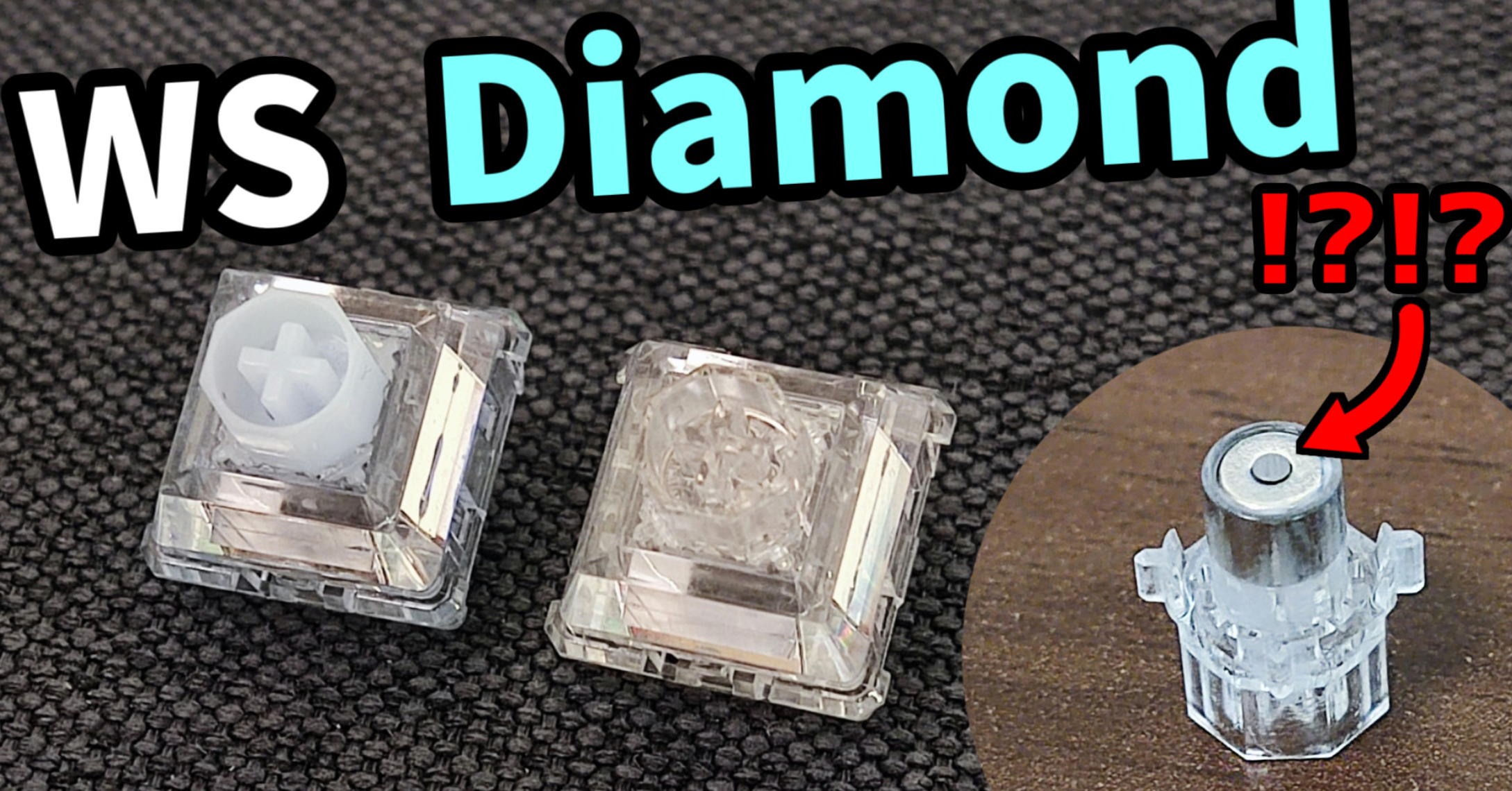

Wuque, до речі, теж викатили своє "рішення" щодо ботомауту (Diamond лінійка), має бути досить близько по звучанню до MX (Хоча по саундтестами доступні наразі моделі мені якось не заходять взагалі). Почекаємо, поки викатять якісь інші матеріали для хаузінгу і типового зниження цін до людських. Люблять вони брити своїх фанатів по 2$/свіч
