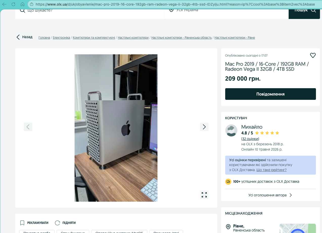

Расскажи это клоунам на OLX, которые интеловские Маки продают по 60-200 тысяч в зависимости от модели и степени наворотов. :laugh:
Зацени:
Такие до сих пор считают, что обладают "золотом". На самом деле медь... :laugh:

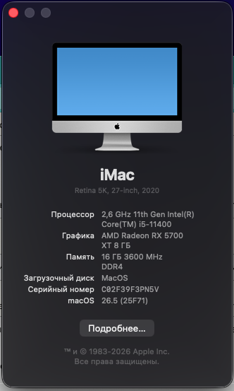

А интеловские ПК с Хакинтошем MacOS Tahoe 26.5 ещё лучше:
Цена такого ПК + 2к монитор + клавиатура + мышь на вторичке примерно 35 тысяч, что как минимум вдвое дешевле аналогичного Мака.

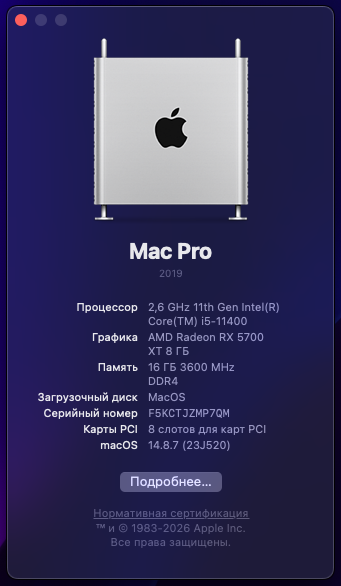

Согласен. Аппарат мечты. Даже сейчас. Поэтому у себя мечтаю так:
Поднял из архива Tahoe 26.4.1, обновил до 26.5 и понял, что Эпл наконец-то обогнала Майкрософт в тяжеловесности операционной системы. Все привыкли бухтеть на 11-ю Винду, что какая она тяжёлая. Вы эту Таху попробуйте. :laugh: Впечатление, что 30 fps при перетаскивании окна системных настроек. Графические баги при задействованной видеокарте в панели Дока никуда не делись - мерцающие полосы во всей красе, если там курсором водить по центру: полосы будут на ближних к краям Дока значках. И дело не в Хакинтоше - те же артефакты есть даже на М-чипах. :facepalm: Проверьте на своих дорогих устройствах: включите видео на Ютубе, чтобы графика заработала, и пошевелите курсором в Доке. ;)
По итогу прибил Тахо окончательно, удалил архив и вернулся на идеальную во всех смыслах Sonoma. Сафари обновился до 26.5, сама ОС также вчера обновилась до 14.8.7. Весь нужный мне софт устанавливается и работает. Зато никаких тебе артефактов, никаких костылей в лице OCLP для правки звука, WiFi из коробки работает, блютуз работает вообще везде.
Могу с уверенностью заявить, что эта конфигурация ПК с Хакинтошем не хуже оригинального iMac за вдвое больше денег. Если в игры под Виндой не заморачиваться, то Хакинтош вполне сгодится под основную операционную систему. :up:
