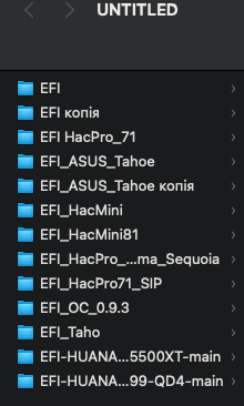

Простіше виділити флешку в FAT32 і в корінь кидати папки EFI, так легше перебрати різні конфіги, адже перейменувати папку можна хоч на телефоні (через перехідник), Завантажуватись буде лише з папки з назвою EFI, ясно що ьреба буде обрати завантаження з флешки. Ну або тримати додатковий диск для експериментів. Це доречі підходить і у випадку з оригінальним Mac, коли OCLP не може робочий конфіг створити з шаблонів, наприклад коли була модернізація з нестандартними компонентами.

ghfijhg: 15.04.2026 06:26Чого я питав за залізо - на гітхабі люди викладають готові папки EFI, і бачу що під Вашу МП теж є
Это давно пройденный этап и неактуальный. Я с самого начала не пытался чужие файлы применять к своему ПК, ибо они устаревшие, неполные или глючные и требуют ручной доводки. Зачем чужое доводить, если есть возможность сделать свой набор кекстов и прописать нужные параметры под конкретную версию macOS? Правильно - незачем. Есть полноценные инструкции по созданию папки EFI, а дальше дело техники на раз или два. Это с нуля познаний трудно, но после пары-тройки нерабочих вариантов установки приходит понимание сути процесса и в итоге самостоятельно создаёшь рабочую версию установщика. Далее в уже установленной macOS привязываешь необходимые устройства и получаешь работоспособную версию ОС. Настройка под себя тоже не сложная, даже быстрее и проще, чем в Винде. Затем ставишь весь привычный софт или его "яблочные" аналоги и пользуешься имитацией Мака. :D Две тысячи баксов экономии путём усидчивости и желания разобраться того стоят. :up:

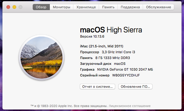

Дубль два. На этот раз под эксперименты попал Dell Optiplex 790 SFF. :)
Решил установить максимально подходящую под данный ПК систему High Sierra.

Снова использовал уже освоенный набор программ для создания установочной флешки:
Диск WinPE от Стрельца, Python Installer, Hardware-Sniffer, создатель карты своих USB портов USBToolBox Tool, OpCore-Simplify, OCAuxiliary Tools, для создания флешки Rufus и утилита BDU, которая нужна была только для создания двух разделов на флешке. Естественно, использовался Open Core 1.0.7 как уже освоенный загрузчик. :)
При создании папки EFI возникли проблемы: установка не запускалась совсем. Никак. :-/ В итоге замаскировал этот Dell под iMac 12,1 как самый подходящий под имеющееся железо и процесс сдвинулся с мёртвой точки. B-)

Пришлось играться с полноценным установщиком. Утилита BDU умеет распаковывать dmg в hfs+, но что-то пошло не так и получал ошибку распаковки. Забил, под своим Хакинтошем записал на второй раздел флешку полный установщик MacOS High Sierra, на мелкий раздел 200 Мб закинул свою папку EFI, предварительно удалив ту, которую создала утилита BDU. В процессе попыток установки выяснилось, что кекст сети был нерабочий. Заменил на другой и интернет появился. Это никак не связано с тем, что я не смог запустить установку онлайн - проверил, не сработало.
Установка прошла успешно. Файловую систему разметил в APFS. :super:
Далее через AppStore обновил ОС до самой-самой последней версии и уже только потом установил веб-драйвер Нвидии 387.10.10.10.40.140.
В итоге имею полноценную MacOS High Sierra 10.13.6 (17G14042) с правильно заведёнными кекстами звука, сети, видеокарты, а также полноценно работающим сном.
:up:
Установил Microsoft Office 2019 Enterprise, для интернета Firefox. Принтер, работающий в локальной сети по WiFi, виден и свои задачи выполняет. В браузер засунул расширение enhanced-h264ify для принудительной работы кодека h.264. Полученным результатом максимально доволен.

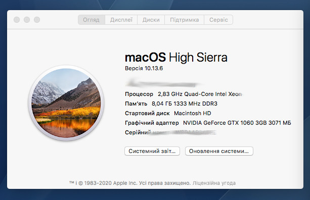

А поновіше OS не їде? Наче через OCLP і паскаль має заводитись. Кеплер ( Nvidia GT 640 + C2Q q8300) я на Big Sur заводив. GTX 1060 на Сієррі під webdriver дійсно нормально працювала. Тільки маскував під iMac 27" 2009-року.
