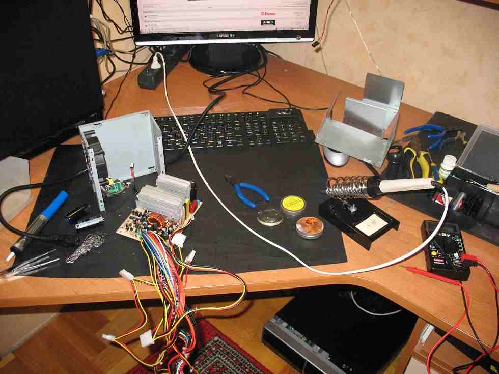

Рабочее место ремонтника

А должно быть. Ordnung uber alles !Если рабочий стол чист, значит там не кто не работает
Так как работы много то убирать его времени нет

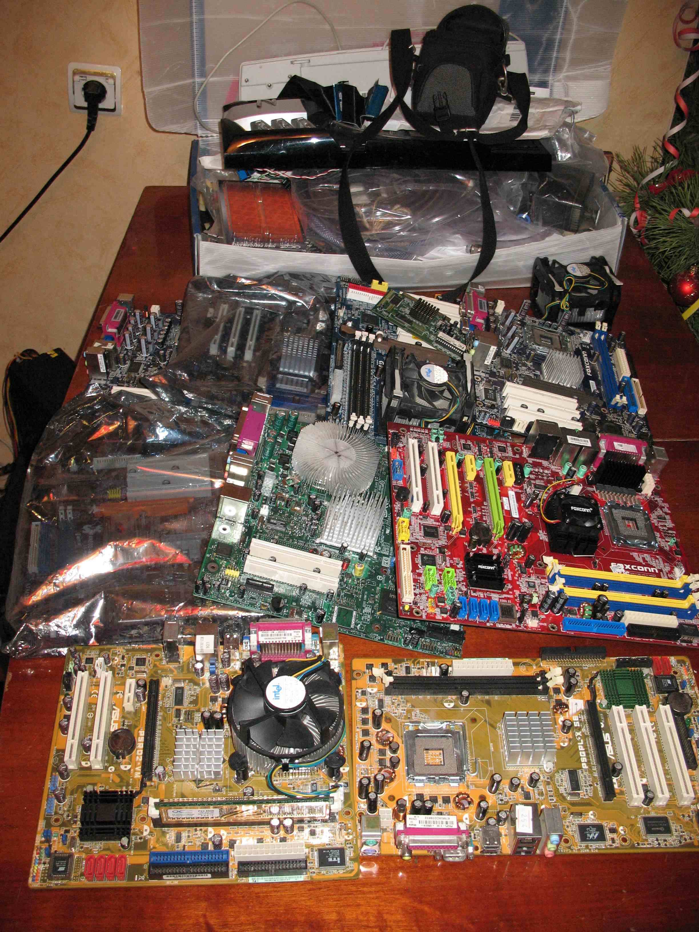

Есть вопрос: Нет никакой там базы по материнкам. чтоб не только контрольные точки замеров были, но и вообще где точно какие р.детали стоят.
А то я тутачки намастырился и со старту уперся:
материнка не запкускается,БП тоже. но!
Юг теплый, Стабилизатор напряжения APL1117 PJ42V совсем очнь сильно горячий ! Но в нете не нашел такого!
Заранее спасибо за ответы !

Проще фоткать незнакомые р.детали и тебе подскажут.Vlad_35:но и вообще где точно какие р.детали стоят.
Это линейный стабилизатор напряжение, скорее всего, в твоем случае на 3.3ВVlad_35:Стабилизатор напряжения APL1117 PJ42V совсем очнь сильно горячий !
Учитывая, что он очень горячий, то почти уверен, что на данной плате КЗ по линии 3.3В. Прозвони с землей Vout(центральная нога APLки), если там 0 Ом - то что-то просаживает линию 3.3В, это может быть как южный мост, так и периферия, типа сетевух бортовых, звука, firewire ну и еще чего что производитель может впаять в материнку
