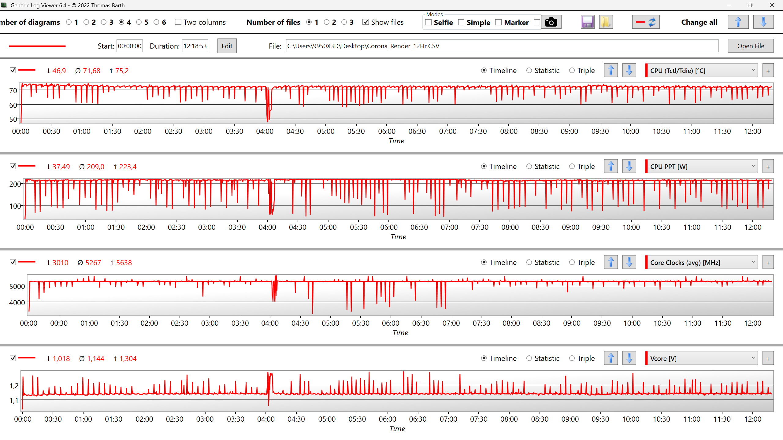

Мой 9950X3D на Arctic Liquid Freezer III 420 :
В помещении 21с (кондей), паста MX6, открытый стенд.
CO -30, 230PPT/180TDC/225EDC
Arctic Liquid Freezer III 420 - 80% помпа.
Обороты вертушек в 1550RPM при 100% нагрузке на проц.
12 часов Corona Рендера тяжелого экстерьера :
Средняя температура по tCTL/tDie — 71c
Максимально зафиксированная температура в моменте — 76c
В игрульках градусов на 8-10 меньше выходит, там буст частот выше (5.55Ghz + 5.7Ghz) и вольтаж повыше.
Лог файл от HWInfo64 - https://drive.google.com/file/d/1dDtNTK ... N8gPH/edit
Лог-Вьювер - https://www.hwinfo.com/files/GenericLog ... r_v6.4.zip
Да и конечно нужно учитывать, что у 9950X/3D лимит потребления TDP170*1.35=230PPT то у этого 9950X3D2 уже TDP200*1.35=270PPT. Казалось бы разница по идее небольшая, всего то +40вт. Но на самом деле, все эти 40вт ведь полетят не в I/O чиплет а в чиплеты с ядрами. Так что там запросто могут быть температуры на ~8-10 градусов выше чем у обычного 9950X/3D... Это конечно же если говорить за равномерную 100% загрузку процессора.
