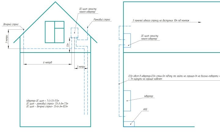

Народ із сонцем, як краще зробити?
На даху планується 2 стрінги по 5 панелей, більше на дах не влізе з причин розміру даха. 5шт від сходу до обіду, потім сонце з іншої сторони даху - від обіду до заходу.
АКБ в жилий зоні, інвертор треба ближче до АКБ щоб не тягнути DC 48V 50+мм.кв на велику відстань. Але тоді треба стрінги тягнути на 20-25м до інвертора від найближчої плануємої панелі.
Виносити АКБ з Інвертором з жилої зони поближче до панелей - рахуй виносити на вулицю.
На горищі влітку +50 градусів легко, взимку мінус теж нормальне явище. Коротше, як на вулиці, тільки не дує та не капає.
Поки оптимальну схему бачу як victron в якості ДБЖ з АКБ в житловій зоні, на горищі мережевий інвертор, який 220В гоне до віктрона по наявних 2шт 2*2,5мм.кв що виведено на горище ще в 2018-2019рр на випадок оформлення другого поверху. А віктрон оті 220В вже або вживає, або в АКБ скидає.
Чи є якесь більш елегантне рішення?
П.С. Поки що це все роздуми та оформлення якоїсь ідеї, під яку вже буду щось планувати та обирати обладнання...

Такое впечатление, что у Вас не частный (собственный) дом, а МКС! Придумали сами себе ограничения и пытаетесь по ним строить модели.
Кабель на чердак нужного сечения на фоне общей затеи - это пустяк. Новый щит - уже сложнее, но тоже в целом реализуемая история.
Боитесь испортить ремонт? Есть кабель каналы (чтобы не штробить), не в Межигорье вестимо живёте :apes:
Со светом нынче стабильнее - и кабель от счётчика к щиту можно закинуть новый / по другому пути (читать как дождаться работников, которые придут пломбировку делать).

А навіщо такі костилі? Мережевий інвертор вимкнеться без мережі. Та і суть СЕС у тому, що при доброму сонці можна взагалі від мережі відключатись на довгий час.
МРРТ високовольтний? Кожне поле буде давати 200+ вольт, протягнути типовим УФ стійким кабелем для панелей 6 кв. мм. вниз до інвертора. Далі 2 поля через діод, а краще на інвертор з парою МРРТ.

Z440_User: 16.03.2026 00:13 Народ із сонцем, як краще зробити?
навіщо це городити? постав дею 6квт з двома мппт, протягни собі кабель 4квмм і радуйся. якщо інвертор перенесеш, всегодно тягнути до мережі 5 жил 4кв мінімум, фаза нуль земля на вхід, фаза нуль на вихід. а в ідеалі 6кв. мм.

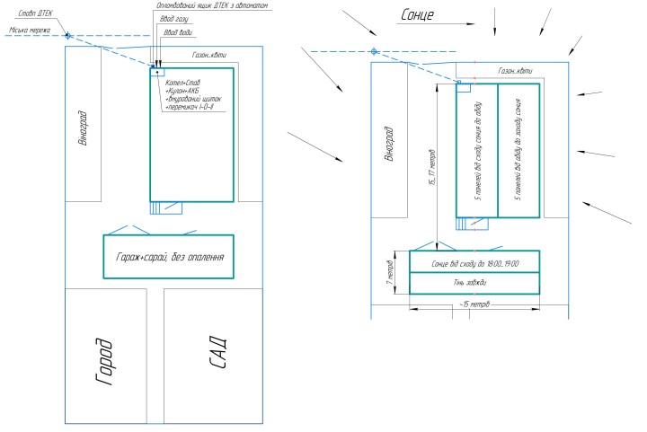

acm_fan якась така схема ділянки:
Дах сарая з гаражем теж в планах використати, але після заповнення даху житлового будинку.
Timedemo, ось приблизно так я бачу розкладку по кабелях від інвертера/мррт до найближчих панелей:
По вулиці лінія ДТЕКа - 2 проводи по стовпах, тобто 1 фаза.
Землі в будинку теж немає.
Про зелений тариф мови не йде зовсім, по перше місце, бажання, час та гроші, по друге тех.умови та лінії в приватному секторі.
1. Я так розумію із сонцем треба буде робити землю.
2. Мене непокоїть довжина кабелів між панелями- інвертором/мррт. Ну і переріз цих кабелів.
Виникла ідея взяти головним інвертором віктрона 6к5 (бо треба тиша, передпокій де "енергокуточок" спільний з міжкімнатним коридором, без дверей, спальня доволі близько), на горищі поставити мережевий (хай гудить там скільки влізе), який буде слати 220В з горища на віктрона по наявній там лінії, при відключеннях буде спиратися на мережу яку генерує віктрон. Аналогічно буде в сусідній будівлі, мережевик готові 220В шле на віктрона. А віктрон вже регулює об'єм та розподіл енергії.
Щось таке я напридумував :laugh:

Почему бы не повесить инвертор на улице? Да, нужно будет выбирать не IP21 (indoor use only), но у Вас и так не про бюджетность сборка. Вопрос шума в помещении отпадает сам собой.
Повесили где угодно, любой мощности, размера и бренда, не обязательно у входа, может придётся добавить козырёк (вкусовщина). Не про чердак речь, где +50 °C. Щит - новый нужен (АВ вход + выход), делаете там же - на улице.
Схема: вход + счётчик -> новый уличный щит + инвертор (самый широкий рабочий диапазон вход. напряжения) -> "старая" линия -> дом со стабилизатором.
Быть может счётчик, который останется всё там же - на улице, придётся перенести, если захочется использовать прежний, короткий кабель в дом, и иметь простую возможность к нему подвести "новую" линию.
Перепломбировка это не проблема сейчас, о чём я выше писал
(если Вы там конечно не воруете ничего :gigi: )
Ваш внутренний щит остаётся без изменений. Все кабели от солнца остаются там же - на улице. Щит и на солнце нужен (снова на улице).
Вопрос лишь с батареей: линия DC, защита (АВ) и дата-кабель. Если она будет в помещении - всё это заводить внутрь таки придётся.
Так всего одна вилка - заводить DC + дата-кабель внутрь помещения, но не нужны для батареи обогрев и влагозащита, или же наборот.

acm_fan: 16.03.2026 13:32 Так всего одна вилка - заводить DC + дата-кабель внутрь помещения, но не нужны для батареи обогрев и влагозащита, или же наборот.
Да як би із-за АКБ і всі труднощі...
acm_fan: 16.03.2026 13:32 Не про чердак речь, где +50 °C.
Вирішується ящиком з вентиляцією, забор та викид повітря на вулицю, ящик захищає від розігрітого дахом повітря. Взимку від мінуса гріти не треба.
acm_fan: 16.03.2026 13:32 Почему бы не повесить инвертор на улице?
Теж є така думка...
"Фінт вухами" з віктроном, мереживим гібридником для сонця та внутрішньою існуючою мережею 220В - спроба реалізувати схему "ac-coupling" чи як там вона правильна зветься.
Коротше, треба все прорахувати та обрати напрямок дій... А далі вже війна та життя покаже...

Z440_User: 16.03.2026 12:14 acm_fan якась така схема ділянки:
дс захист без заземлення не працює.
дея 6квт не шумна. вона пасивна і може жити будь де.
по довжині не партесь взагалі. якщо вольтаж буде вище 150в.

Z440_User: 16.03.2026 00:13На даху планується 2 стрінги по 5 панелей, більше на дах не влізе з причин розміру даха. 5шт від сходу до обіду, потім сонце з іншої сторони даху - від обіду до заходу.
любой гибридник с двумя мппт и нет проблем. У меня подобным образом реализовано. Хотя раньше был инвертор с высокоамперным мппт и я спаралелливал два стринга вместе для поднятия ампеража.
