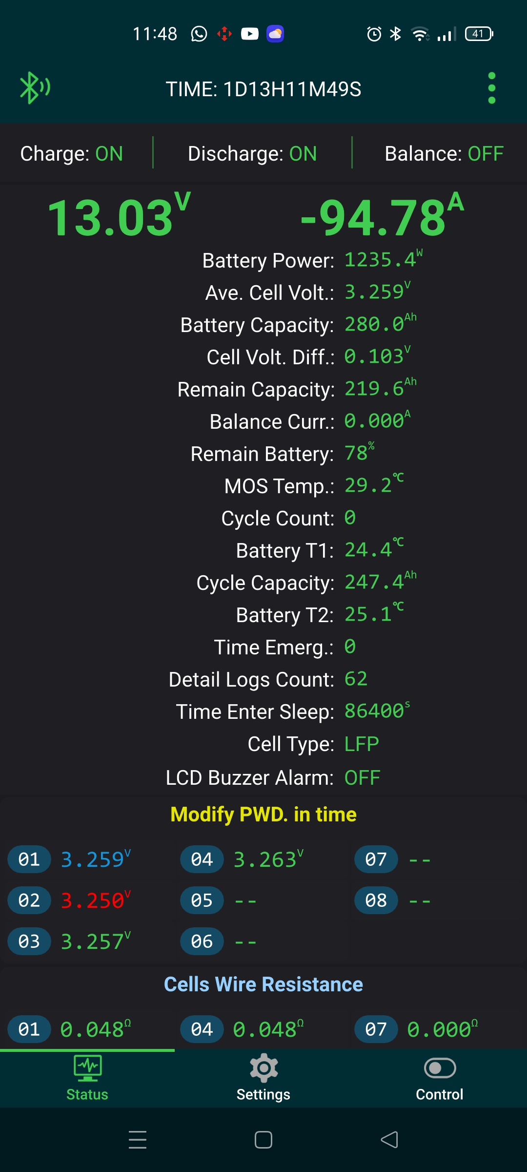

Я своїми 1000-1200Вт десь по межі хожу. Він тримає, але я розумію що воно вже десь рядом.
скріншот з BMS через 45-50хв такого постійного навантаження

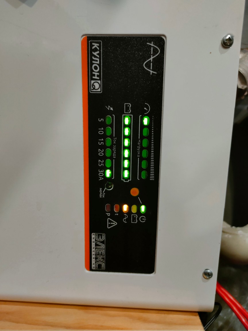

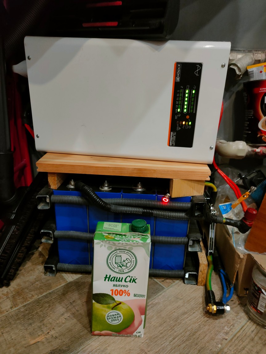

Можете фото сделать как он вместе с аккумулятором выглядит
Легко. 1л пачка соку для розуміння розмірів

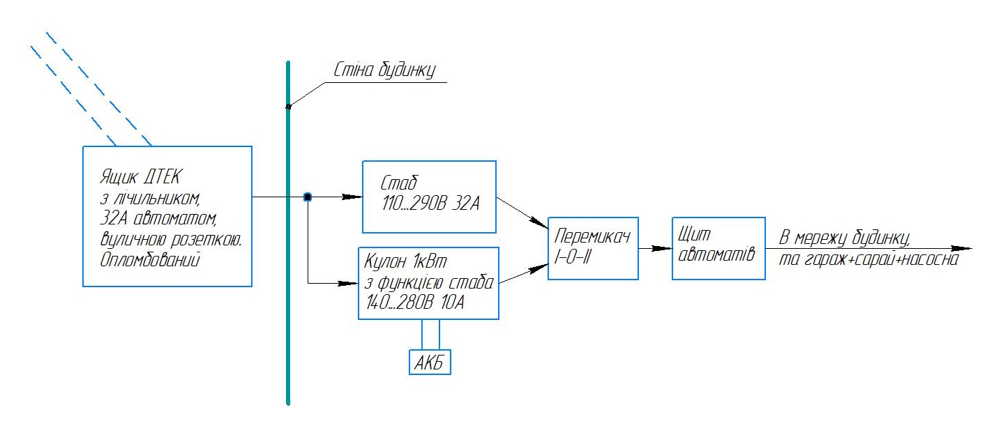

подключен итп?
Схема
Зображення

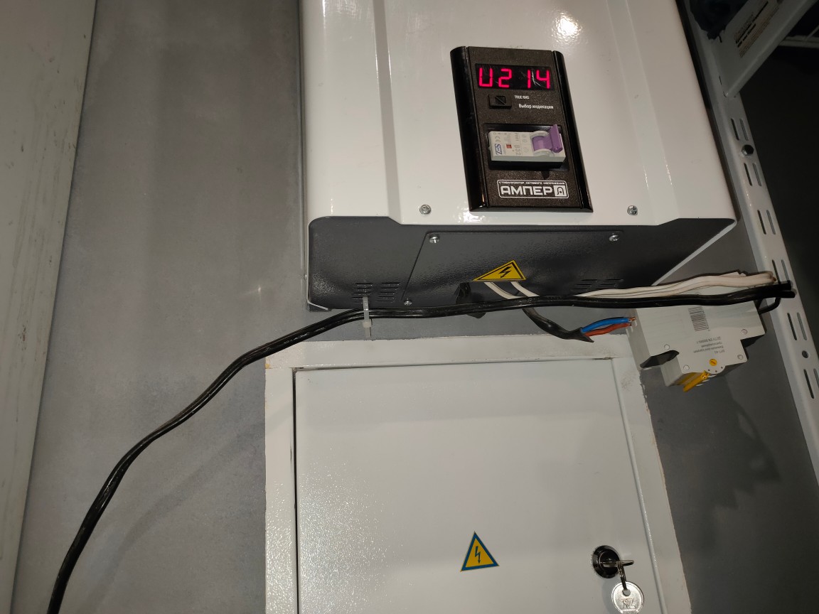

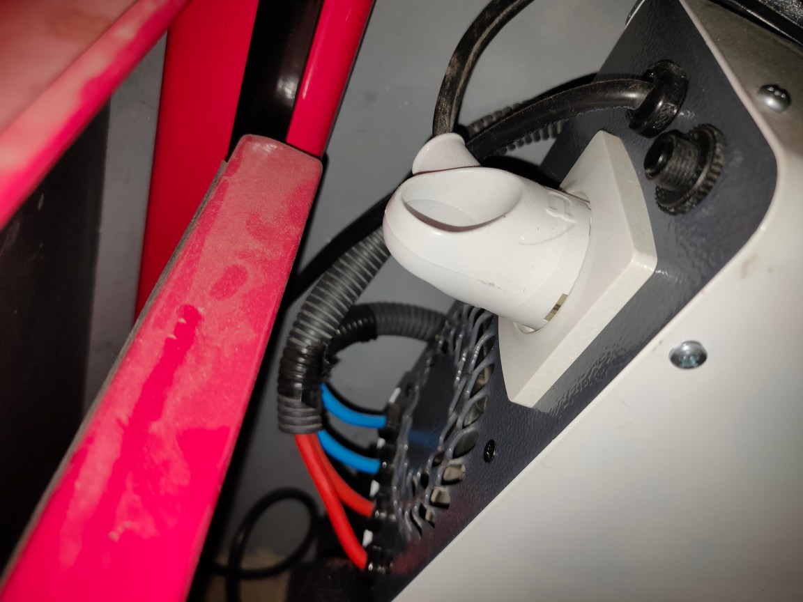

У мене в кутку виведена розетка під бойлер, що планувався на етапі будівництва-ремонту, в обхід великого стабілізатора. Тобто вона ДО стабілізатора, а не після. В неї підключено Кулон його штатною звичайною вилкою (шнура там щось близько 1-1.5м виробник заклав.)
На виході Кулона також звичайна розетка як на зарядних станціях, в неї воткнуто вилку з куском кабелю який протягнуто до перемикача І-0-ІІ
Враховуючи що ДБЖ в систему додався як елемент якого в початковому проекті енергомережі будинку не було і близько, та як тимчасове явище - відповідно і монтаж зробив з мінімально-можливим вмешатєльством в систему будинку, щоб потім можна було все прибрати та повернути до початкового стану
Враховуючи що він у мене врізається в мережу будинку та має наскрізний нуль, тому підключення з індикаторною викруткою для визначення нуля та фази - обов'язкове. Сунув вилку Кулона в розетку, включив, відмітив на якому проводі у нього на виході нуль, а на якому фаза - відповідно на перемикач нуль та фазу і підключив.
Виробник задумав що його будуть вішати на стіну і його крутилятор знизу-вгору буде допомагати конвекції та охолодженню, але у мене він чудово 3 роки лежить отак в кутку на боці і питань не задає.
Морда обличчя

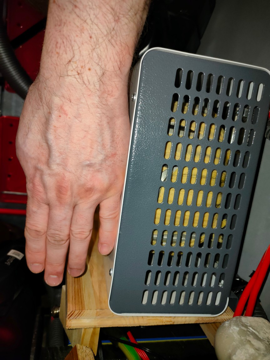

Z440_User
Звідки: Кривий Ріг
Розмір його трансформатора

Z440_User
Дякую за фото
Z440_User: 15.03.2026 00:36Розмір його трансформатора
и не гудит? Только про 44дб на телефоне повторять не надо, без калибровки это бессмысленное значение + низкие частоты телефон все равно не слышит.
Z440_User: 15.03.2026 00:35з ліфером.
вам приходится свою батарею периодически дозаряжать отдельной лиферной зарядкой?
Z440_User
Звідки: Кривий Ріг
fludimir: 15.03.2026 00:53 и не гудит? Только про 44дб на телефоне повторять не надо, без калибровки это бессмысленное значение + низкие частоты телефон все равно не слышит.
Ну трохи гудить, як всі трансформатори.
Ну я не знаю як інакше зорієнтувати по шуму. Котел який над ним висить - більше шуму створює. Блін, ну як циркуляційний насос опалення може. Холодильники точно гучніше за нього.
В нічній тиші приватного будинку, в 10кроках від нього - його вже не чутно.

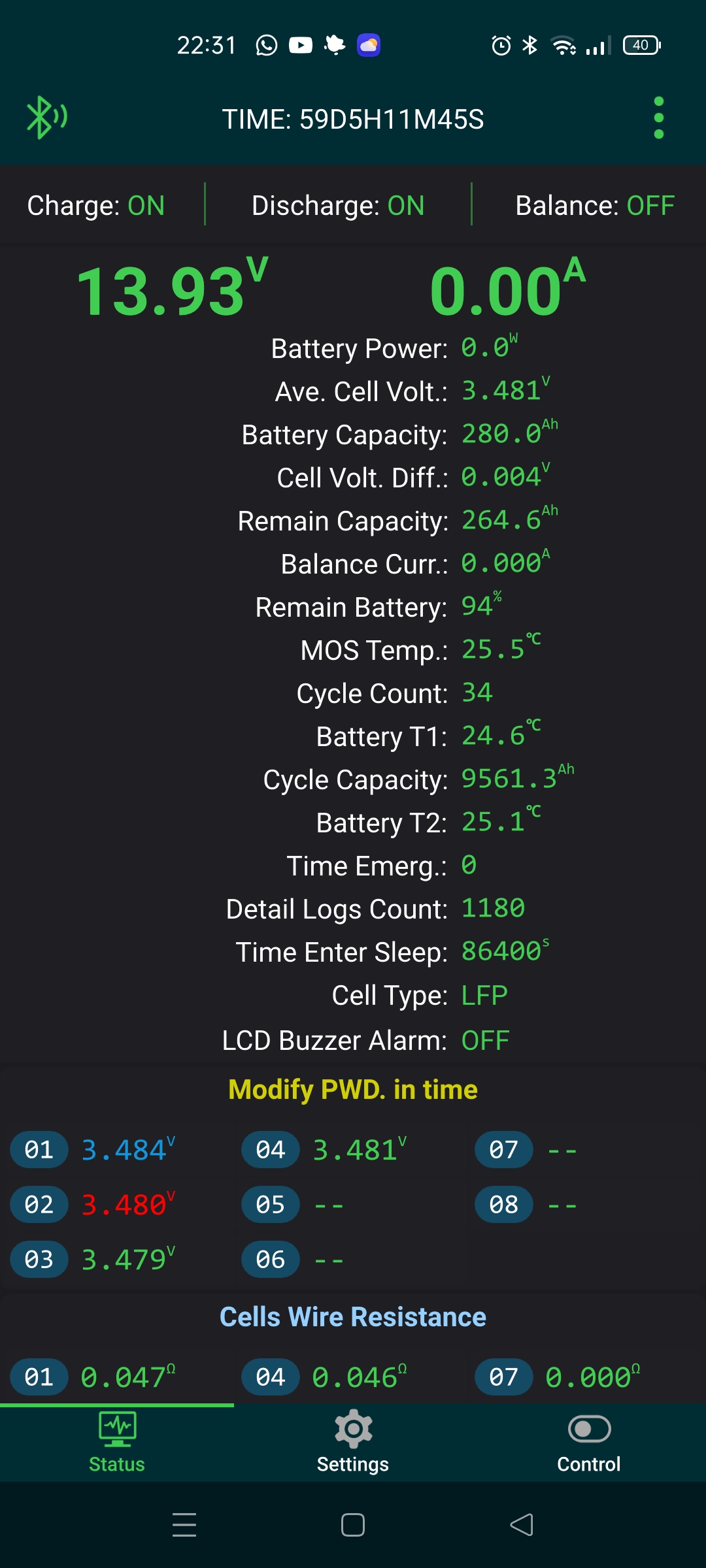

fludimir: 15.03.2026 20:31 и что, за это время никакого разбаланса ячеек? Или у вас балансировка работает на том напряжении что свинцовый кулон дает?
На скріншоті поточний стан мого АКБ.
В шапці сторінки таймінг роботи АКБ, також далі зазначено кількість відданих Ампер*годин за цей час.
На % заряду та заряджену ємність звертати увагу не має сенсу. BMS при першому запуску казала що треба зробити калібрування (повний цикл розряд-заряд) - я його не робив.
Старт балансування у мене виставлено 3,38В, тобто з 13,52В, а ДБЖ вимикає заряд на 13,92-13,93В.
Результат на скріншоті, дельта 0,004В. Буває і 0,001В
